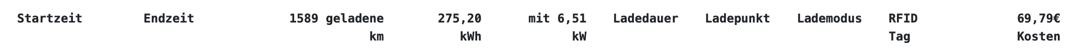

Unter Ladelog (http://openwb.local/openWB/web/logging/ ... adelog.php) sehe ich für den Dezember 275,20 kWh.
Unter Status (http://openwb.local/openWB/web/status/status.php), welcher auch mit dem Zähler in der Box übereinstimmt, sehe ich den Wert 234,704 kWh.
Mir ist natürlich bewusst, dass nur der Wert anrechenbar ist, welcher auf dem geeichten Zähler angezeigt wird.
Jedoch frage ich weshalb die Werte abweichen.
