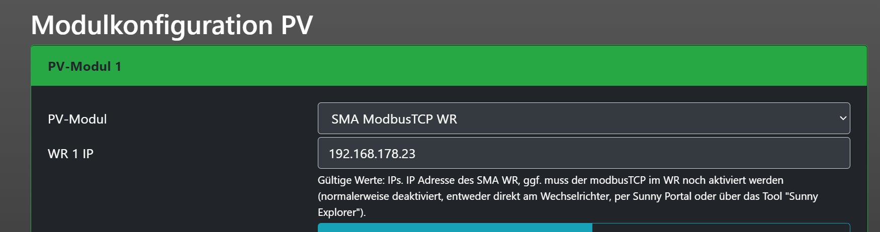

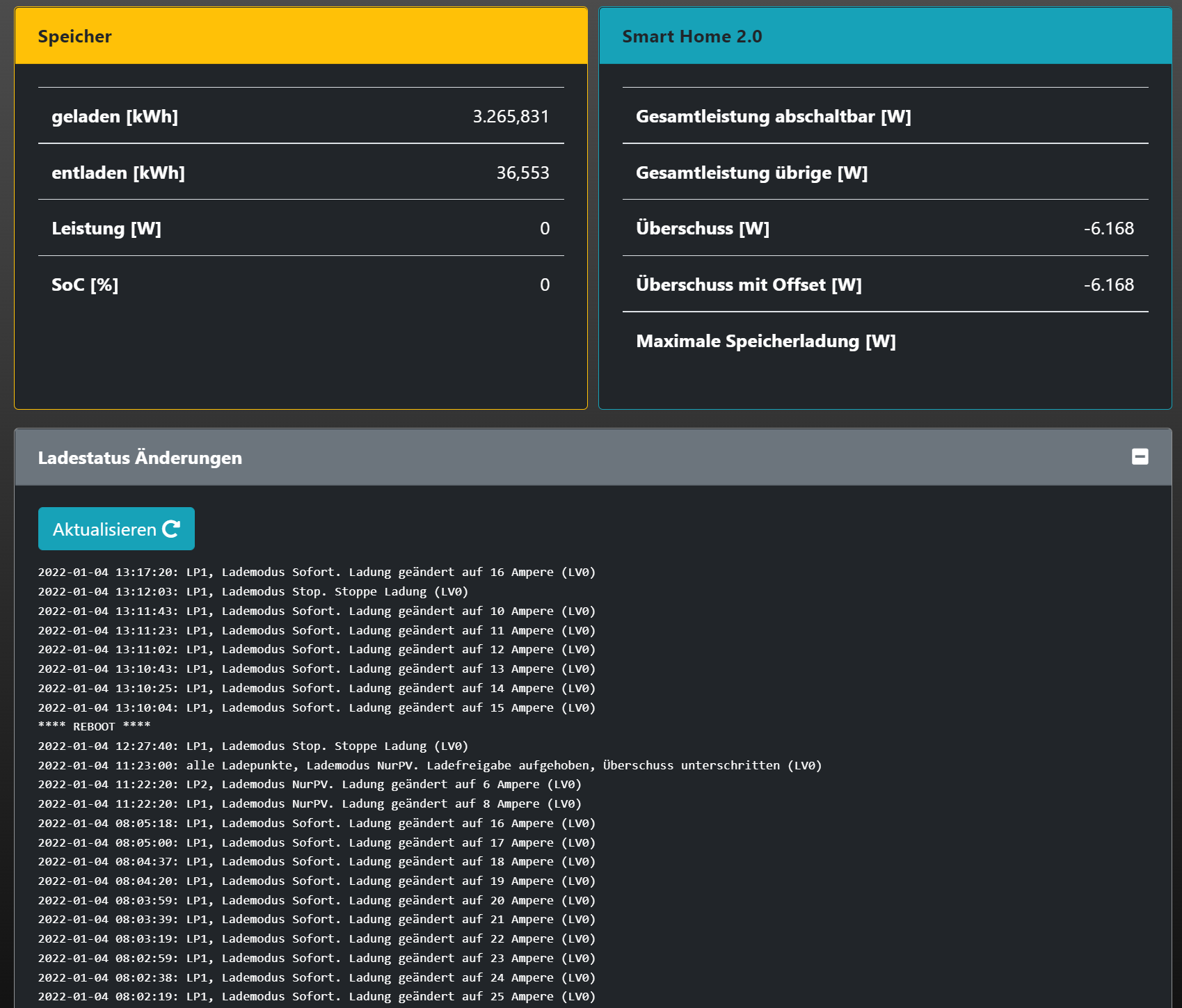

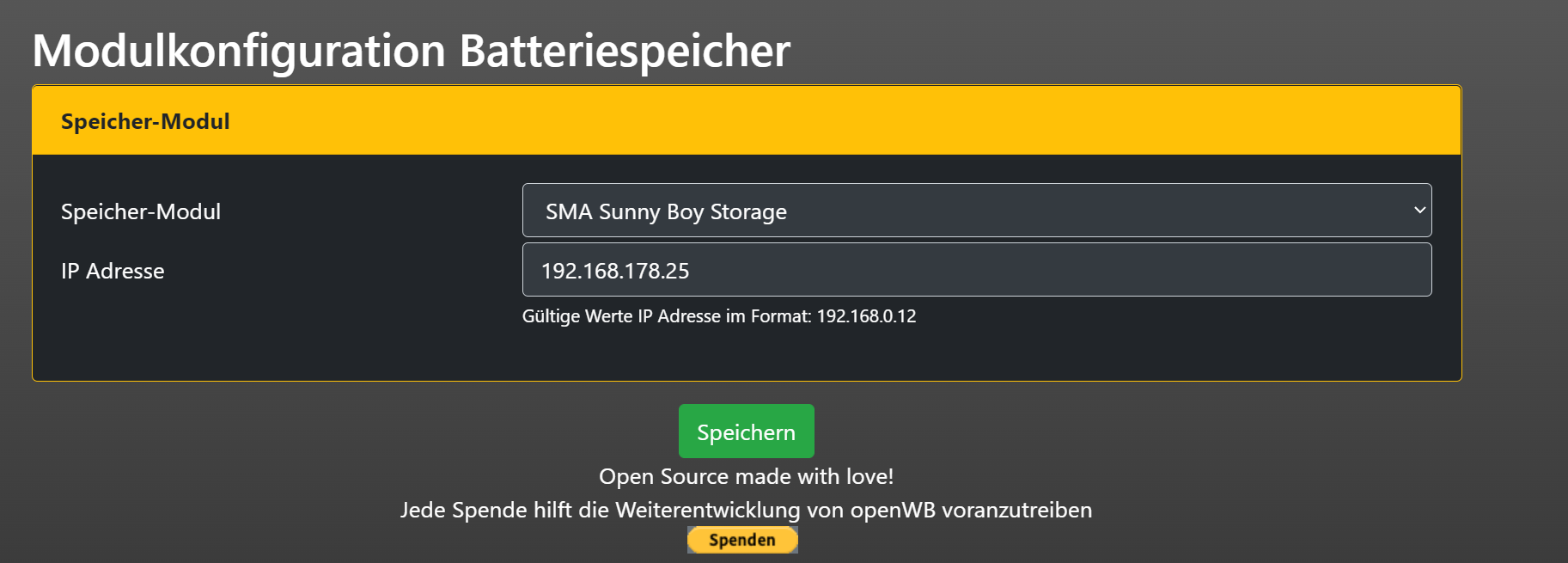

Wie im Thread Support:KIA von HSC gewünscht ein paar weitere Infos:
Ich hoffe die 6 angängten Bilder entahlten alles Wesentliche....
Schon mal Danke
Hannes

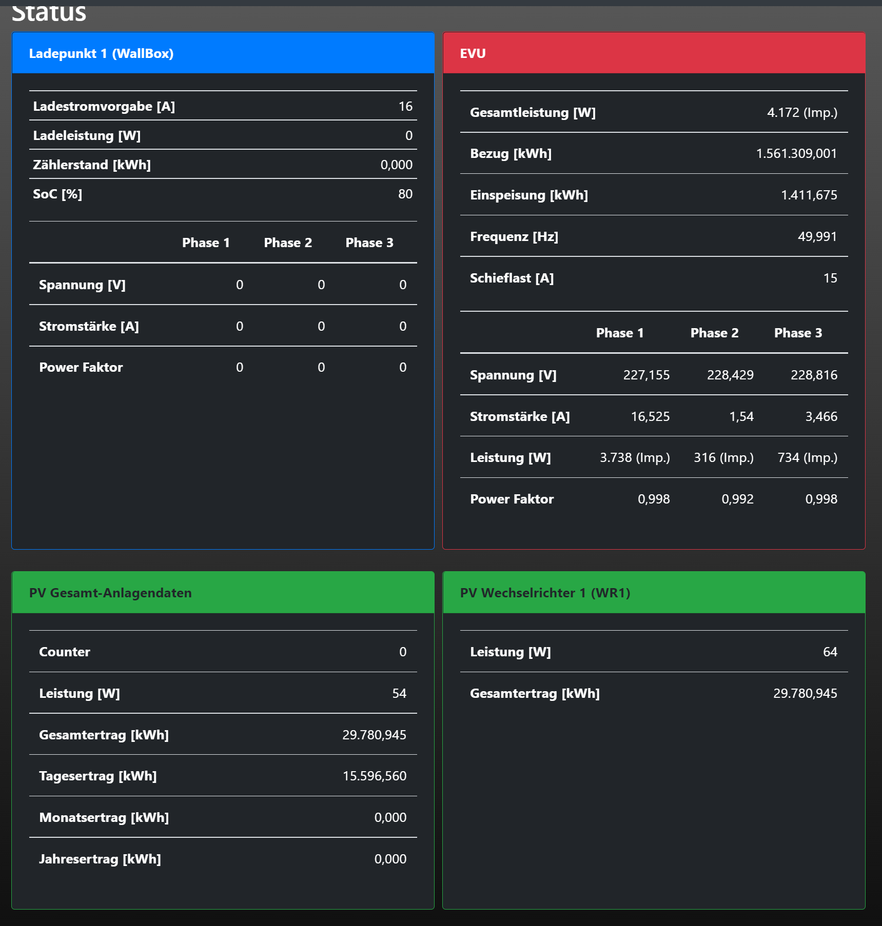

Wie im Status/EVU ersichtlich kommen keine EVU- Werte (ohne Ladung fehlen wenigstens die Spannungen).
Du kannst auch nochmal während eine EV- Ladung den Status/ EVU posten und die Ladestromvorgabe zw. 6 und 16 A verändern. Unten müssen Ist- Ströme auftauchen...
* Wie alt ist die openWB?
* Welche SW ist installiert?

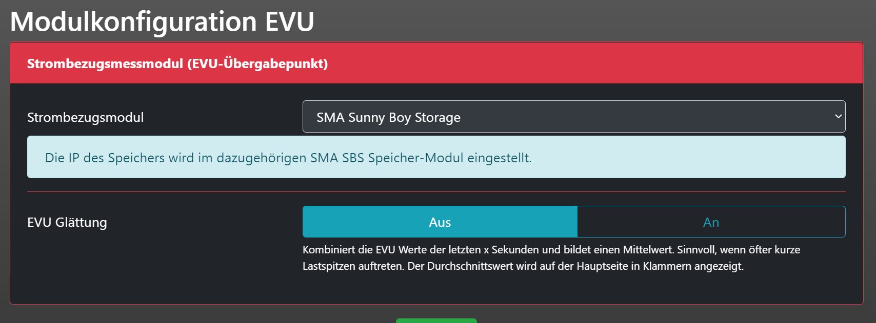

Bitte mal im Modul- LP 1 die openWB mit Autoerkennung auswählen.
Kommt dann was in EVU?
