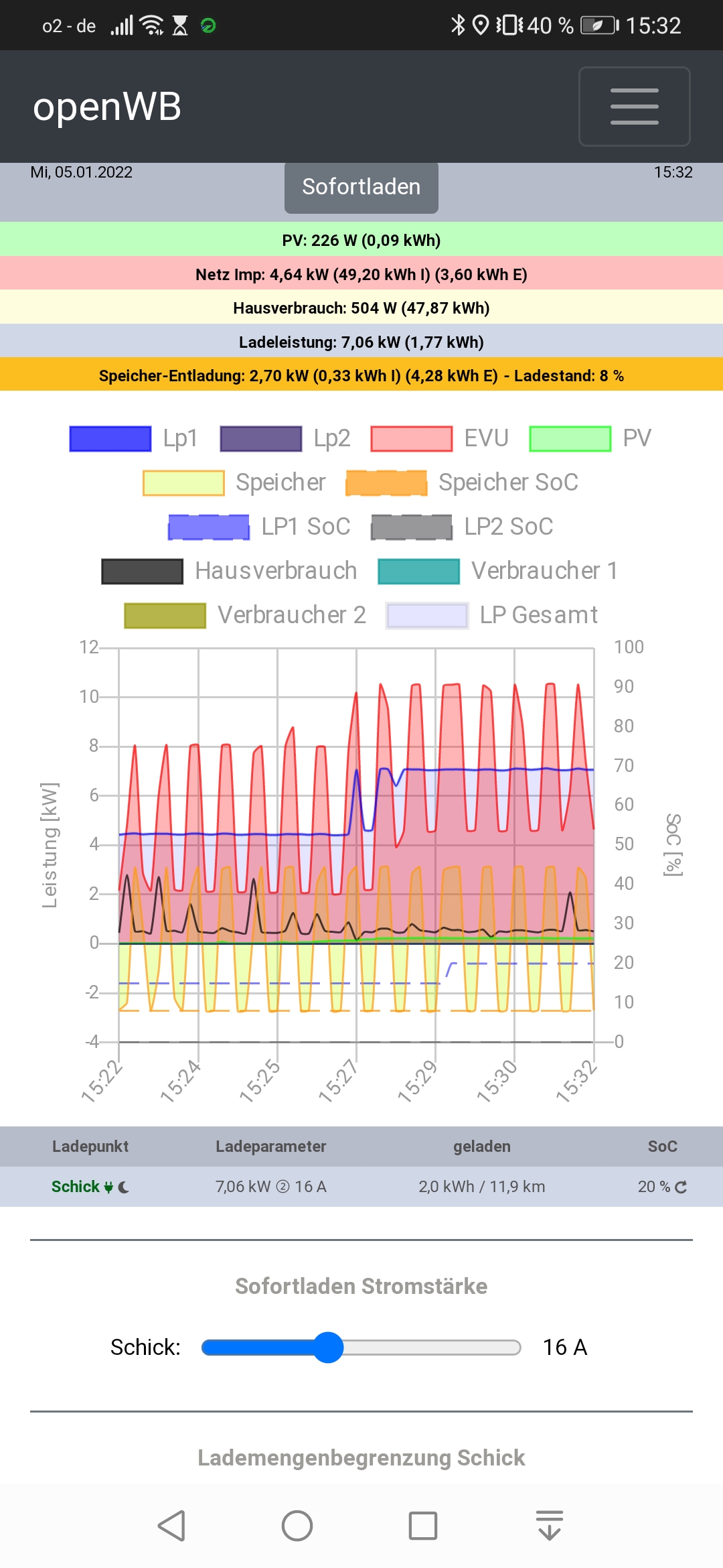

Hello.
Leider hatte meine Frau einen Unfall und unser E UP hatte einen Totalschaden (Frau geht's soweit gut Gott sei Dank).
Hatten jetzt fast 2 Monate kein Auto an der Wallbox und seit heute wieder einen E UP.
Laden und SoC Abfrage funktioniert auch soweit OK, nur der Graph EVU hat immer wieder Unterbrecher, siehe Screenshot.
Soweit ich mich erinnere, hatten wir das beim letzten Auto nicht. Hat jemand eine Idee, woran diese Schwankungen liegen und was sie bedeuten?
Vielen Dank für eine kurze Antwort,
VG Kilian

die blaue Kurve ist die Ladekurve, die ist ja schön gleichmäßig. Was stark schwankt ist dein Speicher. Vermute, dass das eher an der Einstellung für den Speicher liegt. Aber da kann ich dir nicht helfen, bin ohne Speicher unterwegs.
Re: Neuer E UP, komischer EVU Graph
Der Speicher wird permanent mit ca. 2,7-3 kW ent- und geladen.
Ist im Speicher eine untere Entladegrenze von 8 % SoC hinterlegt (nicht in openWB)?
Welches Gesamtsystem hast du als EVU,PV & Speicher?

Ja genau, so ist es.
System ist Alpha Smile 5 Speicher, Alpha EVU Kit und Huawai Wechselrichter.
Was kann ich tun? Ist ja bestimmt nicht so gut für den Speicher das ständige on off...
Vielen Dank für die schnelle Antwort.
VG Kilian
Tja, Du müsstest den Speicher direkt ausschalten, anders lässt sich sowas bei SofortLaden nicht beeinflussen, da er automatisch um seine SoC- Grenze pendelt. Ggf. lässt sich im Alpha die Entladeleistung begrenzen?

Gibt es keine Möglichkeit, im Sofortladen Modus den Speicher komplett außen vor zu lassen, also nur vom Netz bzw Dach und Netz zu ziehen?
VG Kilian
Nein, es heisst ja SofortLaden (mit eingestellter Stromstärke).
Dabei ist es egal woher der Strom kommt, zuerst natürlich vom Dach, dann aus dem Speicher und zuletzt aus dem Netz.
