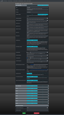

Hast du mal einen Printscreen von den Einstellungen von diesem Smarthomedevice ?

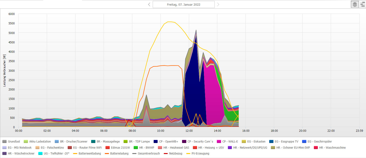

Ich glaube es zwar mittlerweile begriffen zu haben, aber es wird mir zeitverschoben dargestellt.
offensichtlich hat das Auto geladen und sogar erlaubter Weise von der Hausbatterie ein wenig gezogen, daher die Abschaltung.
Allerdings passt die Zeit nicht ganz zusammen (siehe SC´s und LOg oben)

Du hast deine Ausschaltschwelle so gesetzt , das das Gerät abstellt , wenn weniger als 500 Watt überschuss eingespiesen oder in die Batterie geladen wird (negativer Betrsg).

ja das hab ich mir so gedacht aber in der Anzeige ist es fast 40Min verzögert. also laut Log 11:55 versus Anzeige Sunny-Portal ab 12:30
hat mich halt sehr verwundert aber es wird so passiert sein wie Du es schreibst :roll:
