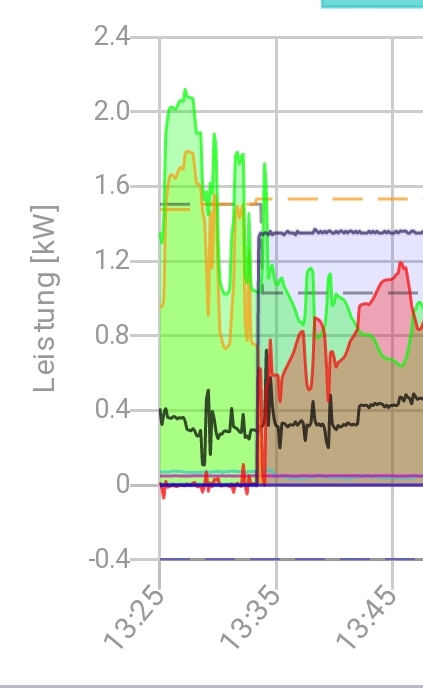

da hast du natürlich vollkommen recht. Hier ganz frische Screenshots:
Hausverbrauch "0" kann schon allein deshalb nicht sein, weil der PC von dem ich gerade schreibe, ja bereits Strom verbraucht.
Re: Kostal Piko alt unter nightly 1.9.250 nicht mehr erkannt
Die Verarbeitung passt nicht!
PV- Erzeugung und richtigerweise auch Netzbezug im Graph muss natürlich immer im positiven Bereich liegen.
Zusätzlich zur PV 2,2 kW werden 1,6 kW aus Netz bezogen = 3,8 kW Gesamtverbrauch. Davon nimmt die WP 1.8 kW.
Werden z. Zt. 2 kW extra noch im Haus verbraucht??
Oder passen da ggf. auch EVU- Werte nicht?
PV normalerweise:

Elektro-Lars hat geschrieben: Sa Jan 08, 2022 1:14 pmda hast du natürlich vollkommen recht. Hier ganz frische Screenshots:
Wenn ich auch etwas den Faden verloren haben wo wir jetzt genau sind, fällt doch an der PV-Leistung ein Vorzeichenfehler auf :-(. Mein Gehirn wehrt sich noch etwas dagegen, dass openWB erwartet, dass PV-Ertrag negativ ist.

HSC hat geschrieben: Sa Jan 08, 2022 1:25 pm Die Verarbeitung passt nicht!
PV normalerweise:
Da lief der Herd gerade an, wenn ich mich recht erinnere. Also 2kw extra im Haus.
Ist ok, dennoch ist der Vorzeichen- Bug in der Verarbeitung noch in Deiner Version.
Wenn yankee's neuer PR gefixt und drin ist, sollte auch der Hausverbrauch richtig gerechnet und angezeigt werden.
Negativer Hausverbrauch lt. Berechnung wird herausgefiltert und auf 0W gesetzt.
