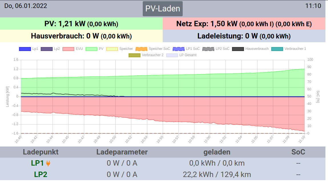

Hausverbrauch auf 0
Guten Morgen,
Auch wenn das Thema schon aufgetaucht ist, wollte ich fragen, was zu machen ist, damit der Hausverbrauch nicht auf 0 fällt. Ich kann die Rechnung leider nicht nachvollziehen, warum bei aktiver PV der Hausverbrauch auf 0 geht. Die Box hat Zugriff auf das SDM630 (Daten per ModBus) sowie auf den Wechselrichter per MQTT), so dass alle relevanten Informationen vorliegen dürften.
Beste Grüße
Nicolai
Beste Grüße
Nicolai

der Screenshot sieht irgendwie komisch aus. Warum Wird mehr Strom eingespeist als produziert wird? Und es werden ja auch keine Summen (Wert in den Klammern) gebildet.
Da würde ich nochmal die Konfiguration prüfen.
Gruß Lars
Gruß Lars

Oha, das ist in der Tat seltsam. Ich werde dem nachgehen und mich melden. Da scheint etwas in den Basiswerten nicht zu stimmen. Ich habe das tatsächlich nicht bemerkt.LarsBr87 hat geschrieben: Do Jan 06, 2022 10:23 am Hallo,
Gruß Lars

Vielen Dank für den Tip! Ich habe den Fehler finden können und die Werte stimmen nun. Ursache war ein Fehler bei mir. Ich habe ein Setup mit zwei Solax Wechselrichtern, einem SDM630 und der OpenWB. Hier müssen OpenWB und die Wechselrichter beide auf den SDM630 zugreifen, was nicht geht. Daher habe ich mir einen Modbus Umsetzer gebaut, der als Modbus zu ModbusTCP Adapter funktioniert, aber auch eine Modbus Schnittstelle bietet, so dass nun Solax und OpenWB die Werte erhalten können. Zugleich frage ich noch die Seriellen Ports der Solax-WRer ab, um die aktuelle Produktion zu ermitteln. Bei einem der WR-Interfaces hatte ich dann wohl beim Testen TX und RX vertauscht, dies aber nie bemerkt.
Falls jemand den Source Code benötigt, so teile ich den gerne.
