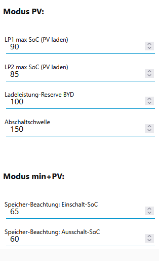

Hintergrund der Frage ist, das ich eigentlich fast alles über ioBroker steuere und damit auch, auf die von openWB übertragenen MQTT Datenpunkten zurückgreife.
Jetzt ist es mir schon ein paar mal passiert, das ich mich gewundert habe, warum die Ladung nicht startet. Das war einfach, weil ich vergessen hatte welchen min SoC des Hausspeicher ich in das folgende Menü eingetragen hatte (man probiert ja viel aus und vergisst dann gerne mal den letzten Parameter).
Kann man diesen DP bitte auch noch per MQTT übergeben - einfach so, damit man ihn in das entsprechende ioBroker Menü als Gedankenstütze mit einbauen kann?

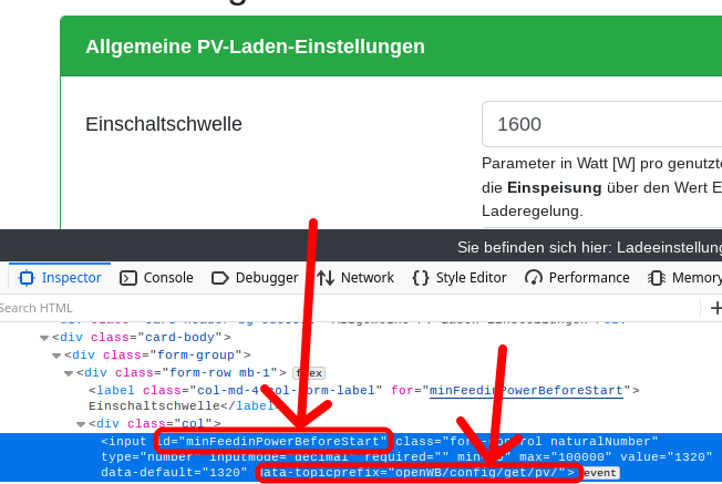

Um so Topics rauszufinden kann man auch im Firefox Strg+Shift+C drücken (geht bestimmt auch so in anderen Browsern), auf das entsprechende Eingabefeld klicken und dann nachschauen auf welches Topic es geht. Beispiel:

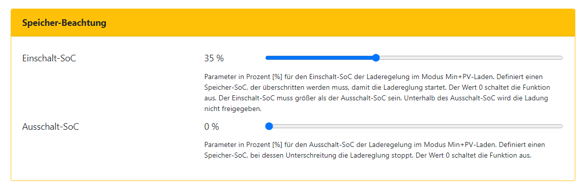

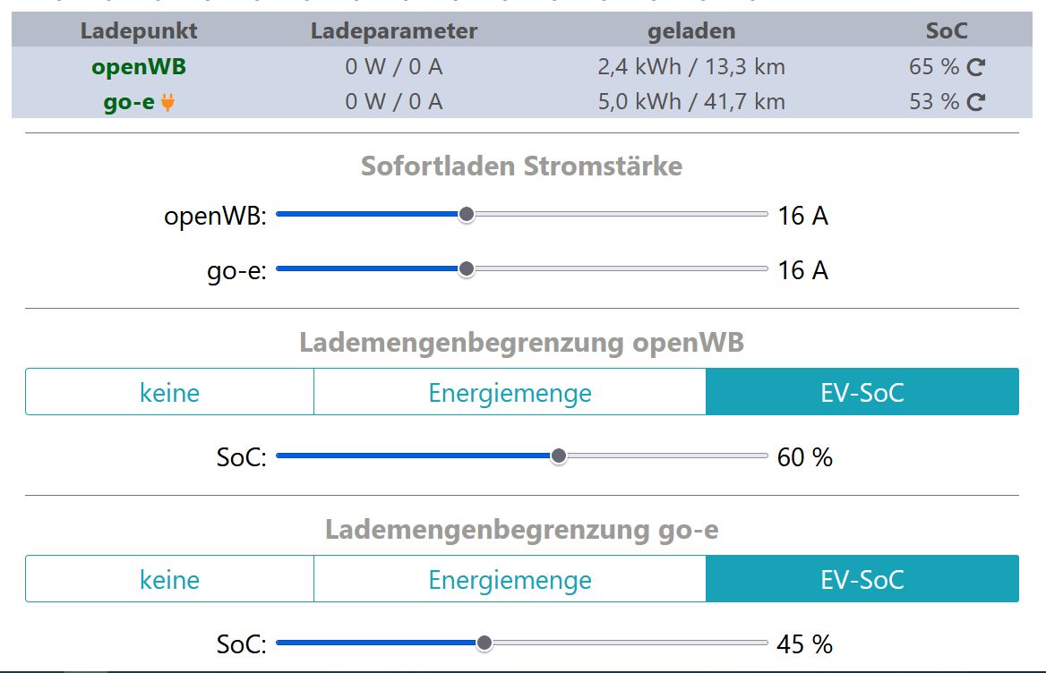

was ich nicht verstehe, wieso sie diese super tolle Einstellungsseite nicht 1:1 für den PV Modus übernommen haben:
das funktioniert perfekt.

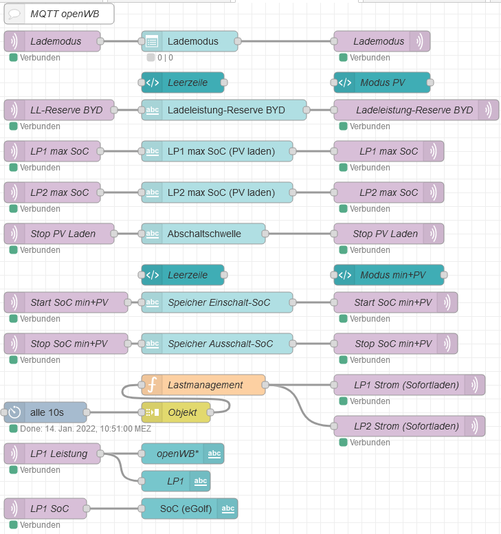

Beim PV Modus habe ich mir für den SoC diese Hilfe in Node-Red gebaut, aber wenn der SoC überschritten ist, wird der LP erst mal gesperrt und lässt sich teilweise nicht mehr reaktivieren. Es kommt eine rote blinkende Warnschrift "LPx gesperrt...", dann wird er irgendwann rot-durchgestrichen.
Wenn ich auf Sofort umschalte, bleibt er gesperrt. Wenn ich den SoC hoch setze auch.
Der Sofort Modus arbeitet da wesentlich besser und zuverlässiger, ziehe ich den Regler hoch, wird sofort wieder geladen.

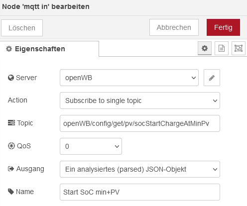

ich habe die bei mir angelegt und es funktionierte sofort, denke nicht dass es an der 1.9.250 liegt, die ich schon länger verwende.
ich verwende allerdings NodeRed, hilft dir vermutlich nicht:
