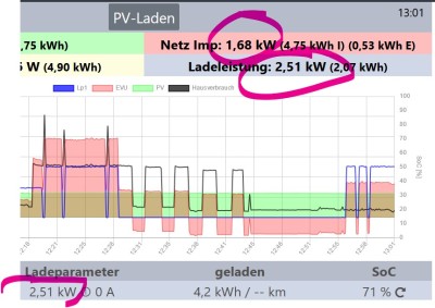

Das ganze reagiert nun ser komisch, meine Einstellungen siehe noch ganz unten...
Das Auto läd nun mit 2,5kW, beim Strom wird aber 0A angezeigt, siehe im Screenshot. Netzbezug sind 1,7kW. Eigentlich sollte er ja nur mit 8A laden, da der Überschuss zwar vorhanden, aber noch nicht größer als die 230*8A sind. Erst wenn der Überschuss größer ist sollte die Ladeleistung ansteigen.
Außerdem schaltet er immer wieder ab und an... Bitte erst ab 12:55 beachten, davor waren andere Verbraucher und Einstellungen aktiv!

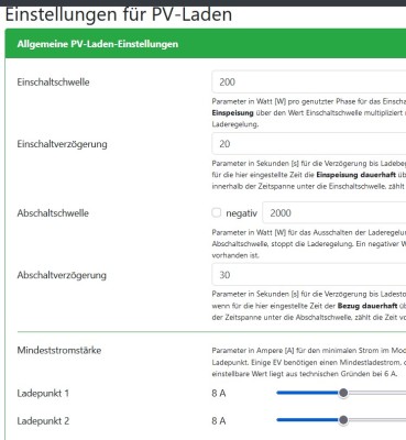

OK, teste ich dann mal. Rein von der Beschreibung wärs ja nicht so - eigentlich... Oder missverstehe ich den Text?LutzB hat geschrieben: Sa Jan 15, 2022 12:14 pm Ich glaube, bei Deiner Abschaltschwelle muss "negativ" aktiviert werden.
Eigentlich will ich ja nicht abschalten, wenn noch Einspeisung vorhanden ist, sondern wenn er in den Bezug reingeht... Regelmodus Einspeisung, ganz oben, passt ja?Parameter in Watt [W] für das Ausschalten der Laderegelung im Modus PV-Laden. Steigt der Bezug über die Abschaltschwelle, stoppt die Laderegelung. Ein negativer Wert führt zu einer Abschaltung während Einspeisung vorhanden ist.
Am Rande: Können Änderungen direkt während des Ladens gemacht werden? Muss das laden dann unterbrochen werden - reicht es da via Stop und dann wieder PV oder muss abgesteckt werden?

Heißt ich kann einfach live währen des Ladens ändern und gut ist?LutzB hat geschrieben: Sa Jan 15, 2022 12:18 pm Die Änderungen werden direkt im nächsten Regellauf berücksichtigt.
Vorhin war es dann wieder so, er hatte beendet und dann wieder mit 2,5kW neu gestartet, ganz unten in der Anzeige stand dann bei Ladeparameter 2,51kW und dahinter dann 0A - obwohl es ja rechnerisch 11A sind und auch bei "Status" so angezeigt wurde.
Was läuft da nicht korrekt?
philipp123
- Beiträge: 1034
Re: Nur PV vs. Min+PV vs Sofort Laden
Meiner Meinung nach wäre in deinem Fall negativ falsch. Einschaltschwelle 100W, Abschaltschwelle 1740W (8A x 230V - 100W), Regelmodus Einspeisung.

philipp123
- Beiträge: 1034
Irgendwas sieht da ganz komisch aus. Hast du eine openWB? Was zeigt der Status an in dem Moment?zoe*in hat geschrieben: Sa Jan 15, 2022 4:00 pm Vorhin war es dann wieder so, er hatte beendet und dann wieder mit 2,5kW neu gestartet, ganz unten in der Anzeige stand dann bei Ladeparameter 2,51kW und dahinter dann 0A - obwohl es ja rechnerisch 11A sind und auch bei "Status" so angezeigt wurde.
