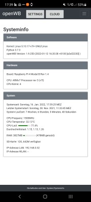

Re: openWB Standalone Lieferfrist
Det hat es auf dem 4-er laufen.
Empfehlen würde ich es trotzdem nicht, sofern man nicht weitere Anwendungen (Server) darauf laufen lässt. Der 4-er ist auch im Standby stromhungriger und wird wärmer.
Eine Empfehlung wäre noch der RPi3b ohne +. Dieser hat nur 2,4GHz-WLAN, was bei LAN-Anschluss also egal ist.

philipp123
- Beiträge: 1034
Ich nutze den 4er als Produktivsystem.
Bei mir läuft mein Entwicklungssystem auch auf einem Raspi 4 mit Buster, aber da laufen auch noch ein paar andere Dinge drauf.
Die V2 ist auf einem 3b+, den ich noch hatte drauf. Unter Bullseye.
