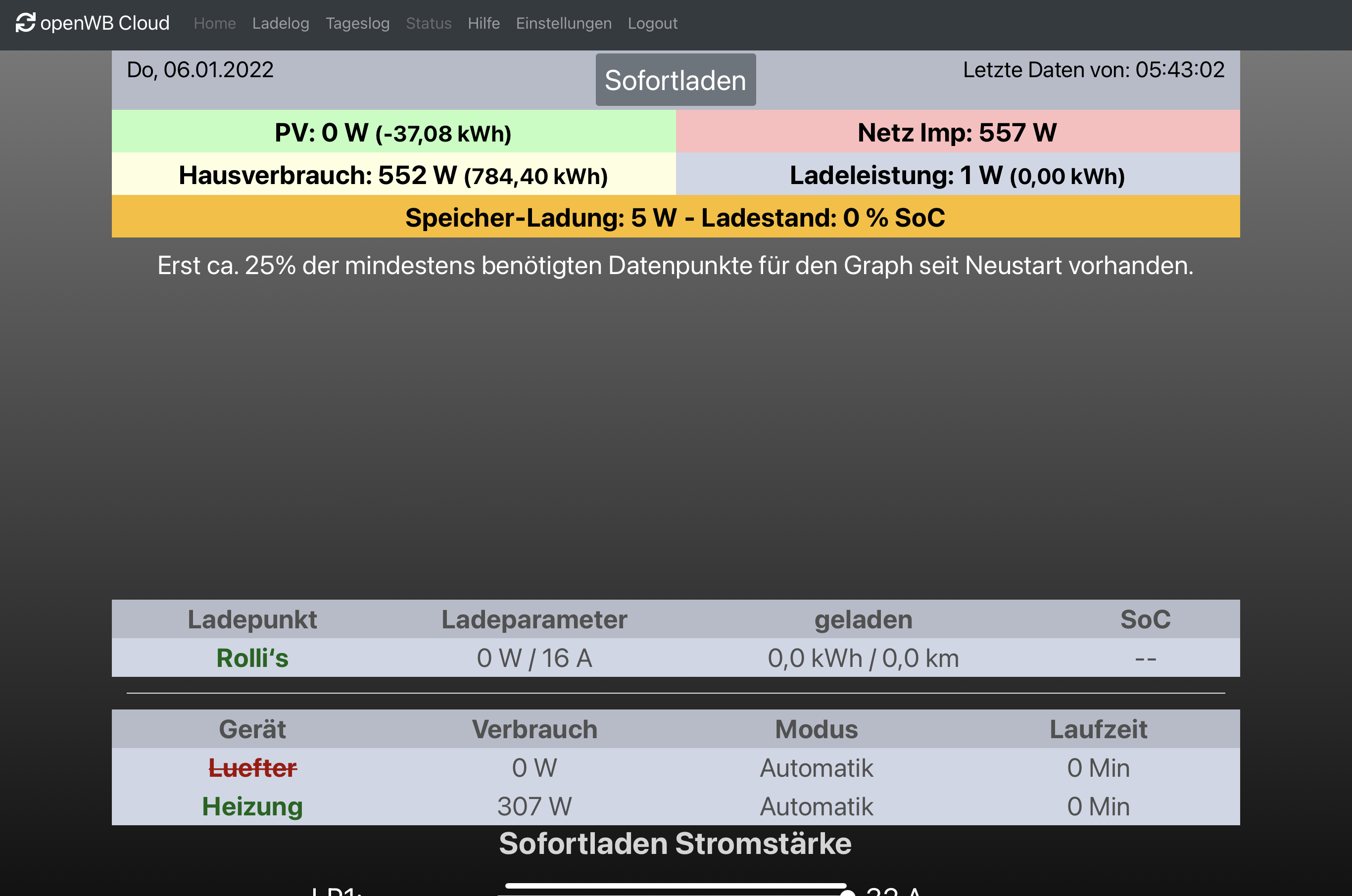

Danke für deine Nachricht.
So einfach ist es ja nicht die WB auf Werkseinstellungen zurück zu setzten.
Habe jetzt alles noch mal getestet und die ganzen Sachen für die Cloud neu eingerichtet.
Leider kein Erfolg
Ich bin echt verzweifelt da es mal super funktioniert hat.
Laut Support kein Benutzer vorhanden. Dabei sehe ich doch den Benutzer bei mir im Profil mit Benutzer und Passwort.
Es will einfach nicht
Leider kein Erfolg

Gleiches Problem auch bei mir.
Verwende die Nightly 1.9.250 (da ich sonst den SoC meines Nissan Leafs nicht mehr erhalte) aber auch in der Stable Version hat die Open WB Cloud nicht funktioniert.
Kommt bei mir so ziemlich das gleiche Bild einfach mit Datum 2.1.2022 16:37
Wäre auch froh um Hilfe
EDIT: Was ich gerade gesehen habe in der System-Info, dass meine CPU regelmässig über 100% anzeigt. (Teilweise bspw. 340%)
Gibt es das bei euch auch? Ist das "normal"? Hat vielleicht auch überhaupt nichts damit zu tun.

Nur so eine Idee, aber habt Ihr mal diese Adresse probiert: https://devweb.openwb.de/openWB/web/index.php?
Btw.: kurz zur CPU-Auslastung… da der Prozessor 4 Kerne hat, kann er 4x 100%

Also jetzt gehts bei mir
Habe echt ein paar mal getestet und irgendwann hat es geklappt
Setze mal die Cloud zurück mit dem Original Passwort und erstelle dir dann eine neue Brück
Merke dir gut das Passwort
Der Benutzername bleibt gleich
