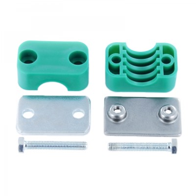

Also das ist ne Standardverschraubung - von denen sind bei uns auf Arbeit hunderte im Einsatz… da is bisher nie was rausgerutscht. Bei meiner WP sitzt es auch richtig fest.
Es gibt auch Lösungen, wo das Ladekabel mit Klemmhaltern für Hydraulikleitungen zusätzlich abgefangen/fixiert wurde.
