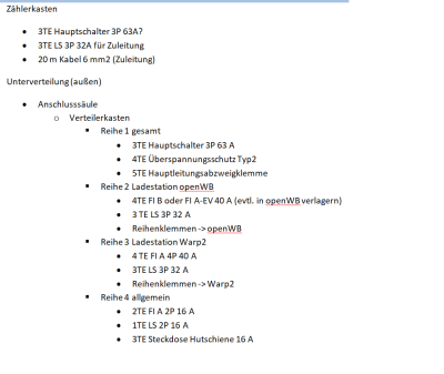

Till70
Beiträge: 30
Registriert: Mi Jun 02, 2021 9:28 pm
Re: FI-A in Hauptverteilung vorne, wenn mehrere Wallboxen in UV normkonform abgesichert?
Beitrag von Till70 »
Ja, sehr schön korrekt formuliert ("Sicherheit, wo keine ist"). Das könnte man evtl. kompensieren mit einem Hinweis am FI-A.
Ist denn dann folgender Aufbau normkonform? (Damit würde ich zum Elektriker gehen.)
