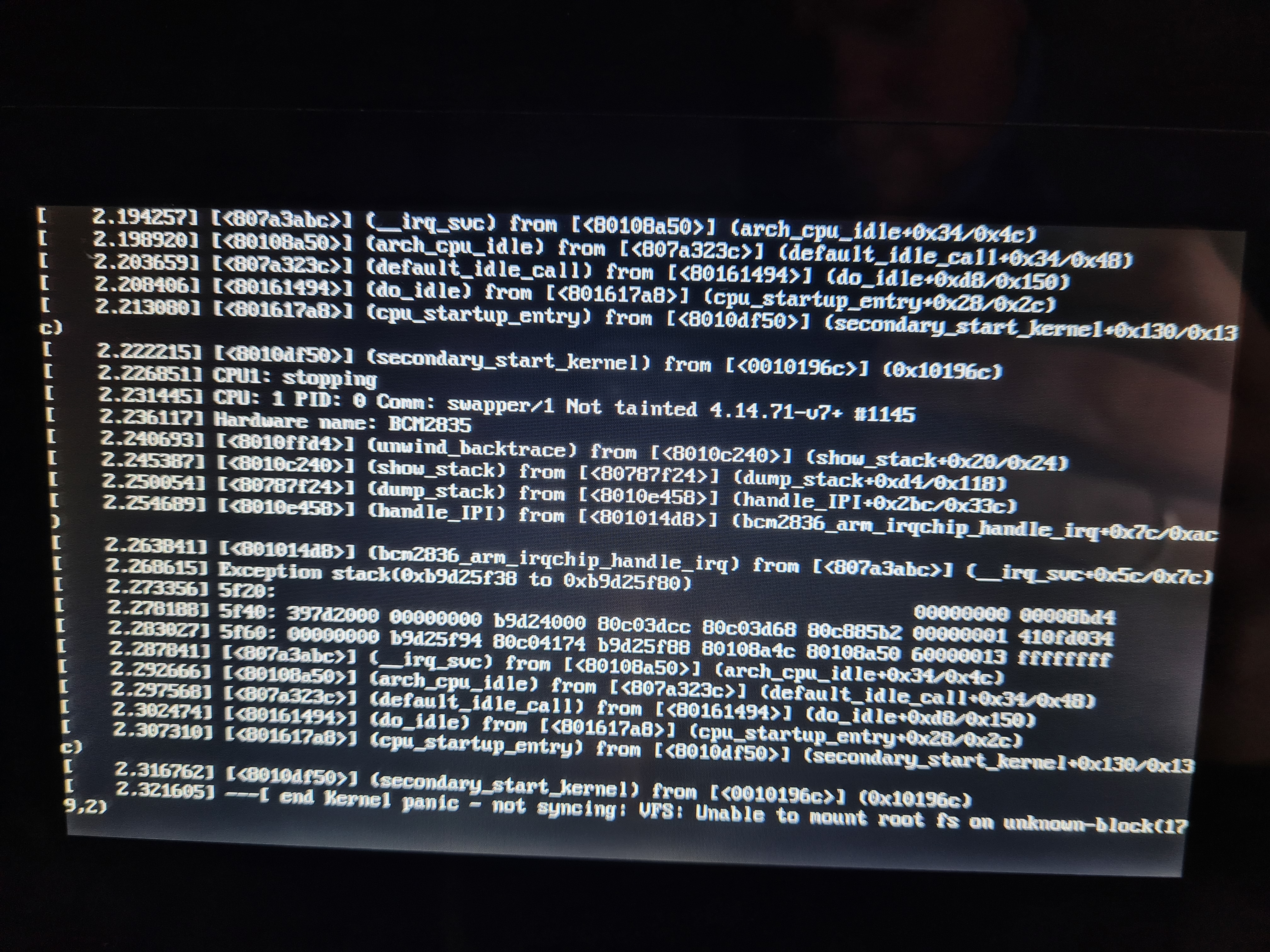

Guten Morgen zusammen,
seit heute Nacht aktualisiert das Display der Box nicht mehr. Ebenso aktualisiert sich die Browserseite nicht. Sie lädt zwar das Auto, zeigt aber keinen aktuellen Status.
Habe einen Reboot gemacht und nun fährt das Sytem nicht mehr hoch, siehe Foto.
Habe auch bereits zwei mal den Strom weggenommen, gleiches Fehlerbild...
Hatte bereits jemand dieses Problem und kann helfen?

Sieht nach einer defekten SD-Karte aus. Schreib mal den Support an. Du kannst dann eine neue bekommen oder erhälst einen Link zu einem Image, das Du selber auf eine vorhandene 16GB Karte schreiben kannst.

Schon merkwürdig! Hatte im Vorfeld kein Update o.Ä. gemacht.
Liegt es vllt an einem automatischen Nightly update?

Update:
Mir wurde sehr schnell eine neue SDKarte mit einer Anleitung (diese per Mail) geschickt. Die Box läuft wieder.
Besten Dank und auf längere Haltbarkeit!
Auch vielen Dank an den Tipp mit der SDKarte!
