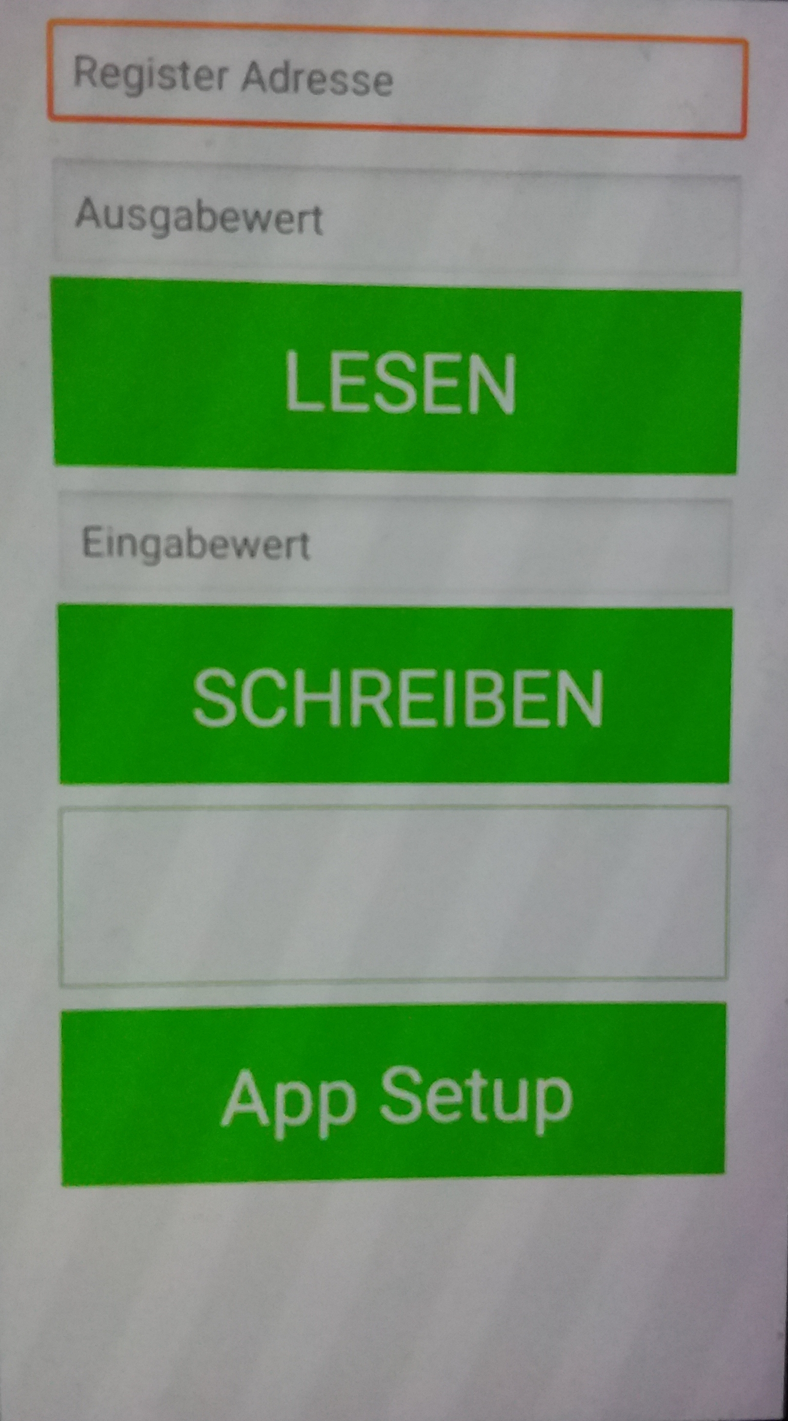

Ich möchte die im Bootloader-modus befindliche EVSE-Din nicht unbedingt wieder einschicken müssen.
Es gibt offensichtlich kein einfaches Modbus-Programm zum verändern der Register?
@Snaptec: ist es möglich, so eine rudimentäre Zugriffsmöglichkeit wie in der easy-Wallbox-app auch in OpenWb zu integrieren?
So einen seriellen Adapter, wie hier bei kabelgebundener Kommunikation abgebildet, habe ich auch noch in der Bastelkiste:
https://www.evalbo.de/anleitungen/bluetooth-modul/
Lässt sich dieser auf die evse-Din anwenden?
Oder sollte ich besser in ein Pickit investieren?

Re: SDM630 Zählerwert springt rückwärts
Bei der EVSE DIN ist der UART, den dieses BT-Modul nutzen würde, fest mit dem RS485-Chip belegt, weshalb es ohne Löten nicht nutzbar ist.
D.h. die EVSE DIN geht nur mit (wenig benutzerfreundlichen) Linux-tools.
Nur bei der EVSE WB ist der UART für das BT-Modul planmäßig frei, so dass man dort mit der APP die Register setzen kann.
Aber ich vermute, allein die Register neu setzten nützt Dir auch nichts, weil es vermutlich die FW dahingerafft hat.
=> Pickit3 + reflash und dann zum eigentlichen Registersetzen
a) Linuxtool oder
b) statt a) => Hardwaremod mit Umschalter UART/RS485 + BT-App
VG aiole
a) Linuxtool oder
VG aiole
