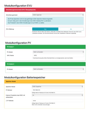

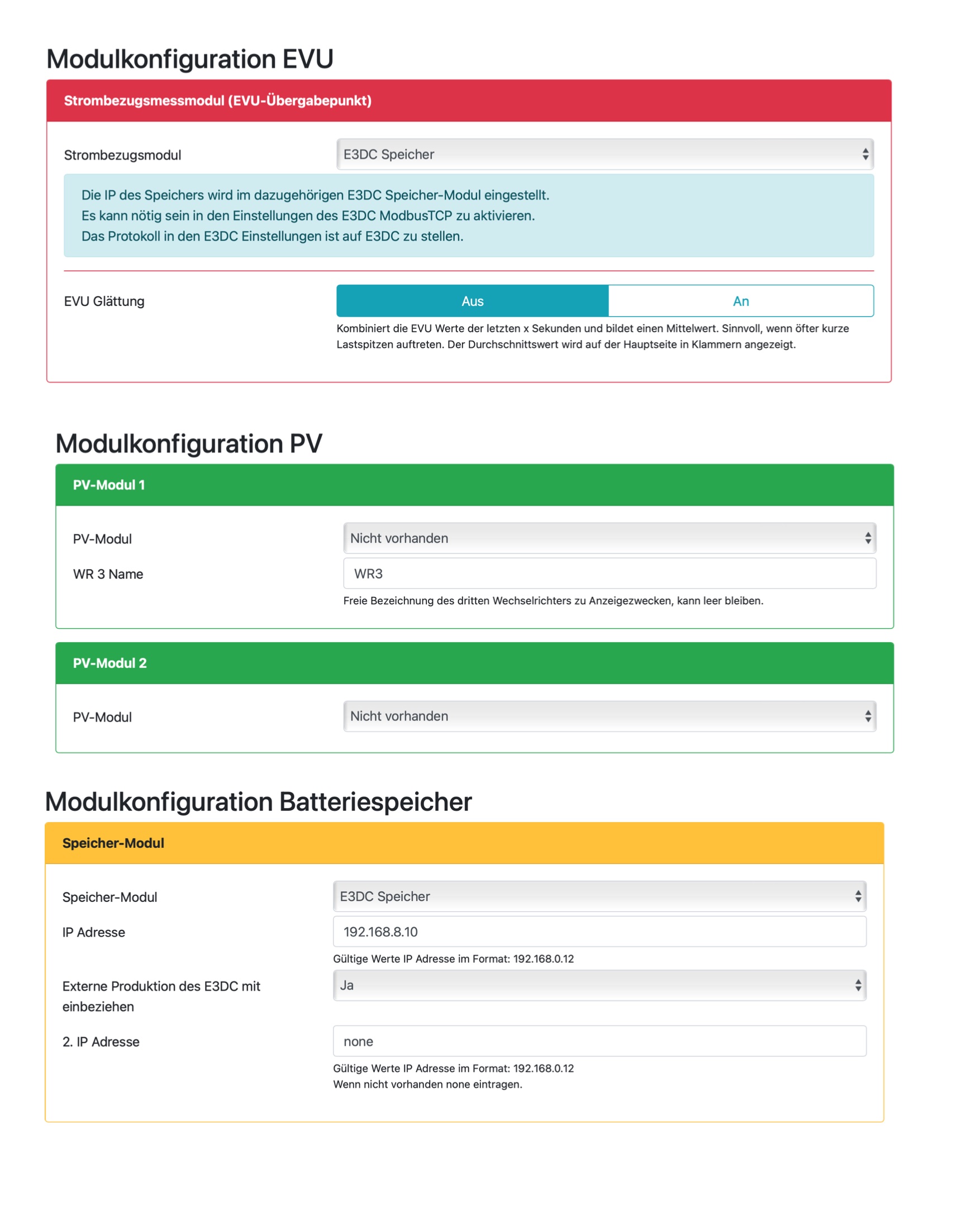

Hier ist es: (S10pro mit e3dc-Wechselrichter als externe Produktion und 19.5kWh Speicher)
Ich klickere aber gerade in den Monats-Loggings des vergangenen Jahres herum und stelle fest, dass im Logging von e3dc höhere PV-Produktionswerte sind als in der openWB. Die Differenzen sind aber nicht so groß, dass es ein nicht beachteter Wechselrichter sein könnte:
03/21: 1886 / 1880
04/21: 2699 / 2918
05/21: 2683 / 2873
06/21: 2934 / 3680
07/21: 2786 / 2955
08/21: 2666 / 2649
Der erste Wert ist die openWB und die zweite e3dc. Wo könnten die Differenzen herkommen? Stromlos waren die Wallboxen sicherlich nicht so lange, dass da ein paar Hundert kWh nicht mitgeloggt wurden. Besonders krass ist es ja im Juni.
