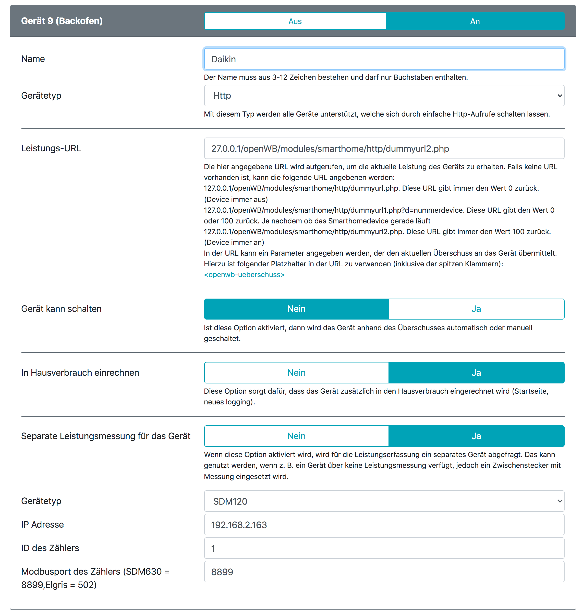

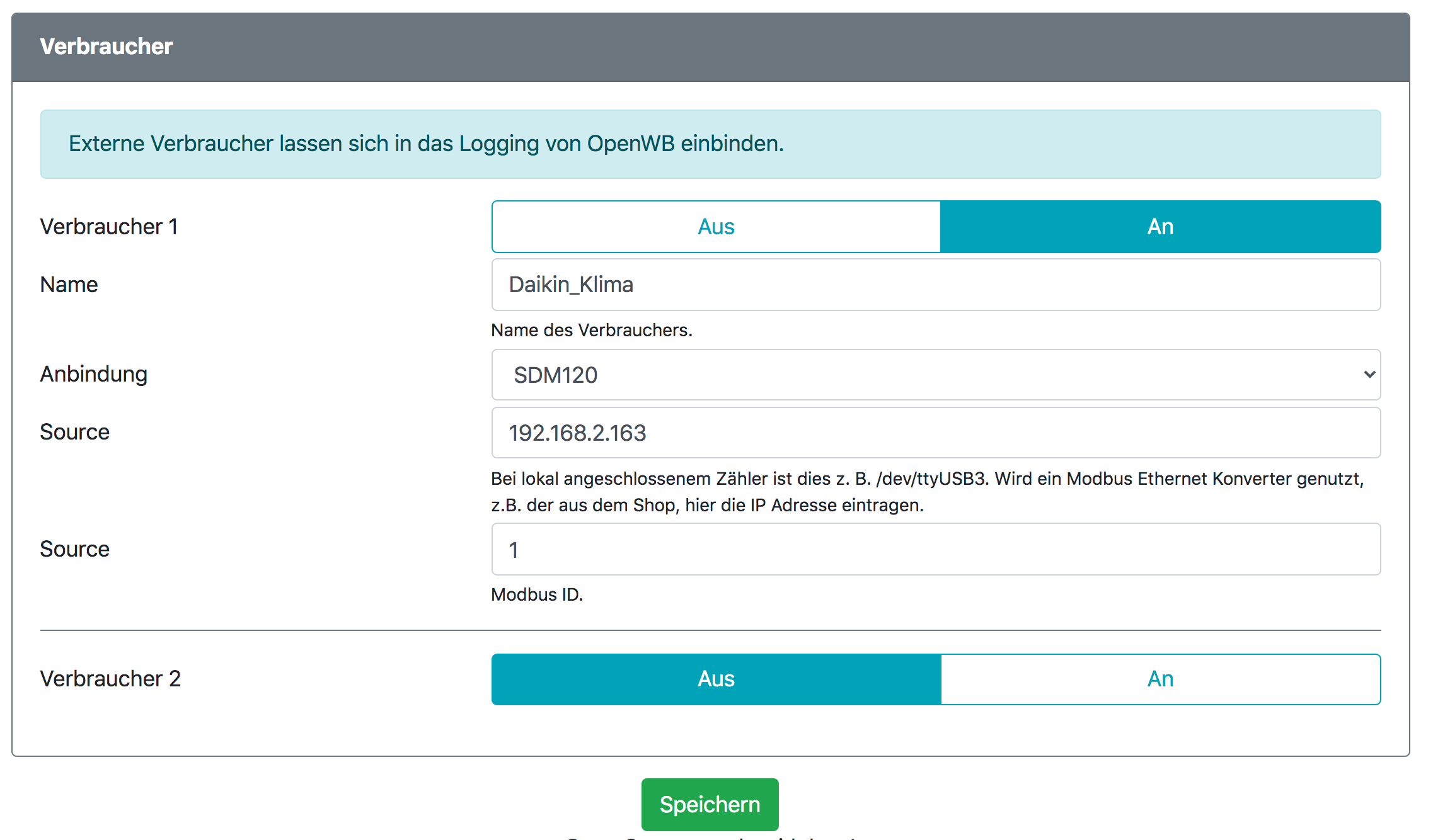

Zeig bitte mal Screenshots von deiner Konfig in Smarthome 2.0

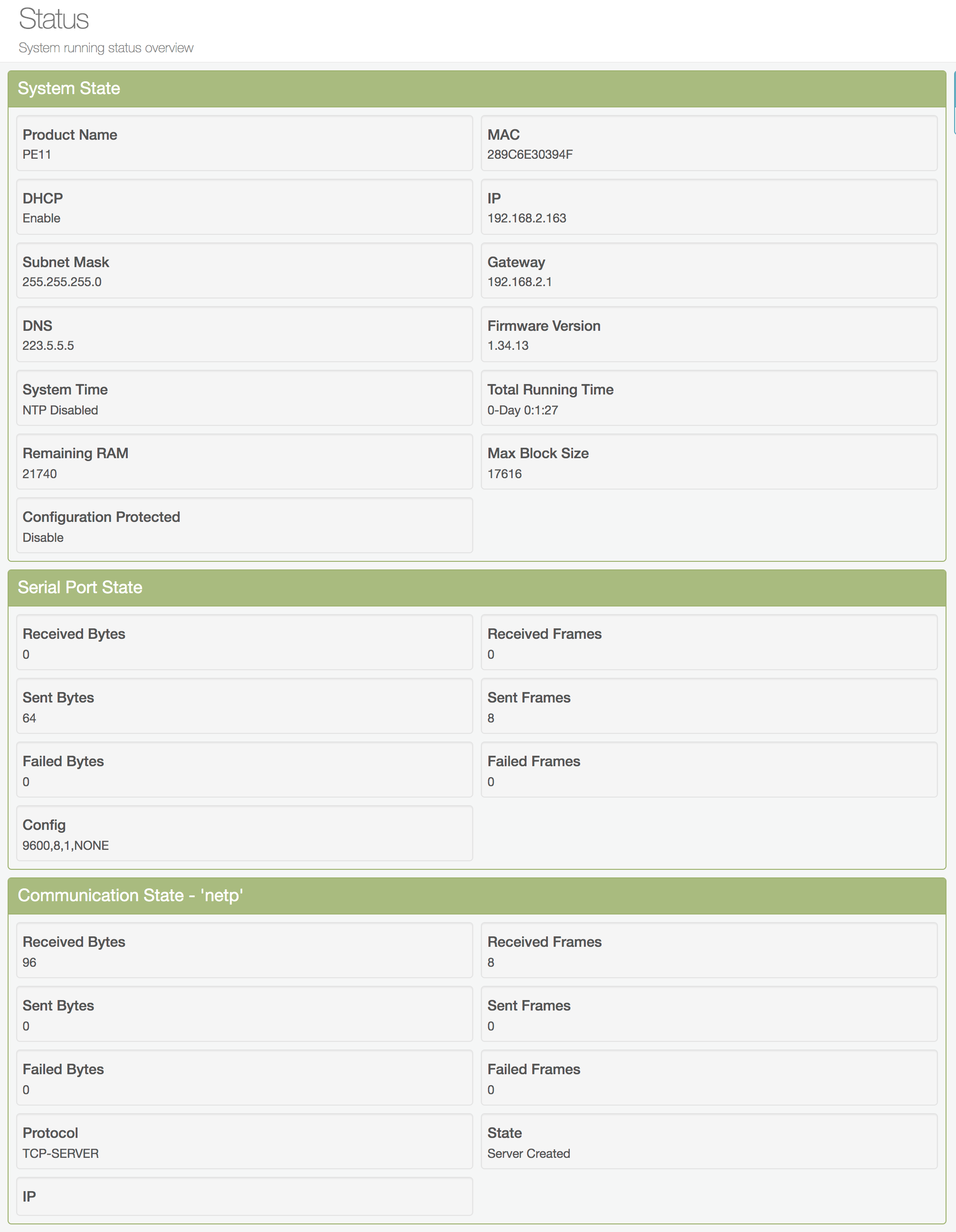

Bitte auch nochmal die Screens aus dem PE für alle settings und alle Status.

Soo... also hier der Versuch es unter SmartHome einzubinden (was mir lieber wäre, da ja unte SmartHome 2 leider nur 9 Geräte eingebunden werden können)
Hier die Einstellungen im SH2.0

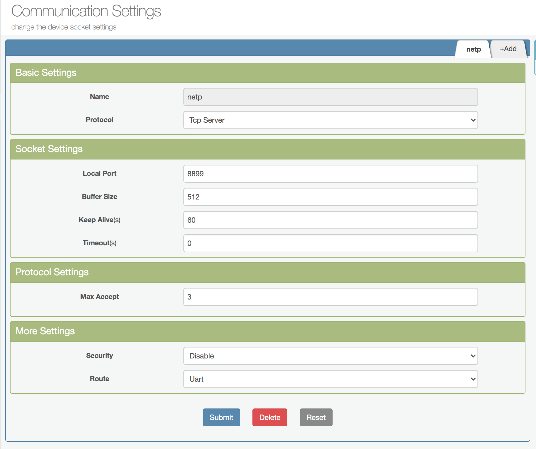

Die Einstellungen im PE11:

Ist der SDM jetzt auch auf Baud 9600 umgestellt?
Re: Klimaanlagen Steuerung PV Überschuss mit OpenWB
Sooo Problem gelöst, im SDM120M war eine Baudrate von 2400 eingestellt ab Werk, habe es auf 9600 geändert, nun kommen die Werte durch... im SH sowie im SH2
