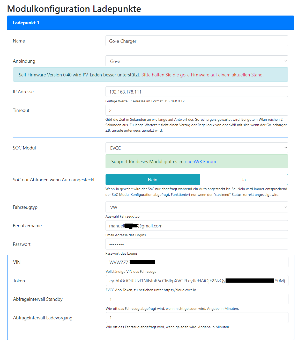

ich bekommen von meine ID.3 keine SOC angezeigt im OpenWB.
Hab bereits Unterstützung und Prüfung von EVCC bekommen, da kommen die Daten auch an,
leider hängt es dann an der wallbox (Go-E Charger) oder am open WB.
Irgendwo fließen die Infos nicht weiter.
Jemand eine Ahnung welche API Einstellungen o.Ä. ich nicht gemacht haben könnte?
kein SoC im Open WB vom ID.3 - EVCC geht aber

Re: kein SoC im Open WB vom ID.3 - EVCC geht aber
Dann bitte mal die Beiträge der vergangenen 3-4 Tage durchgehen. Kurz gesagt: geht derzeit nicht direkt in openWB. Muss sich ein freiwilliger Programmierer finden, der das umsetzen möchte.
