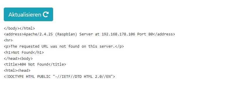

Das SOC Modul 2. am LP 2 hat im LOG auch keinen Eintrag sondern nur eine Fehlermeldung.
</body></html>
<address>Apache/2.4.25 (Raspbian) Server at 192.168.178.106 Port 80</address>
<hr>
<p>The requested URL was not found on this server.</p>
<h1>Not Found</h1>
</head><body>
<title>404 Not Found</title>
<html><head>
<!DOCTYPE HTML PUBLIC "-//IETF//DTD HTML 2.0//EN">
Hat jemand ne Idee?

Das ist nicht das Log vom Lp2, sondern vom "nur Ladepunkt" Modus, der bei Dir nicht aktiviert ist. Für Lp1+2 gibt es nur ein gemeinsames Log.

In dem oberen Log werden nur einträge hinterlegt wenn ich das SOC Modul umstelle auf bspw. EVCC. In diesem Fall werden Einträge erzeugt. Im MyRenault SOC Modul nicht, auch nicht wenn ich mit diesem Modul auf den Updaten Knopf der Hauptseite klicke.

Dann setz mal den Debug Mode auf 1 oder 2. Ansonsten ist der von Dir verlinkte Beitrag die richtige Anlaufstelle für die Zoe Experten.
