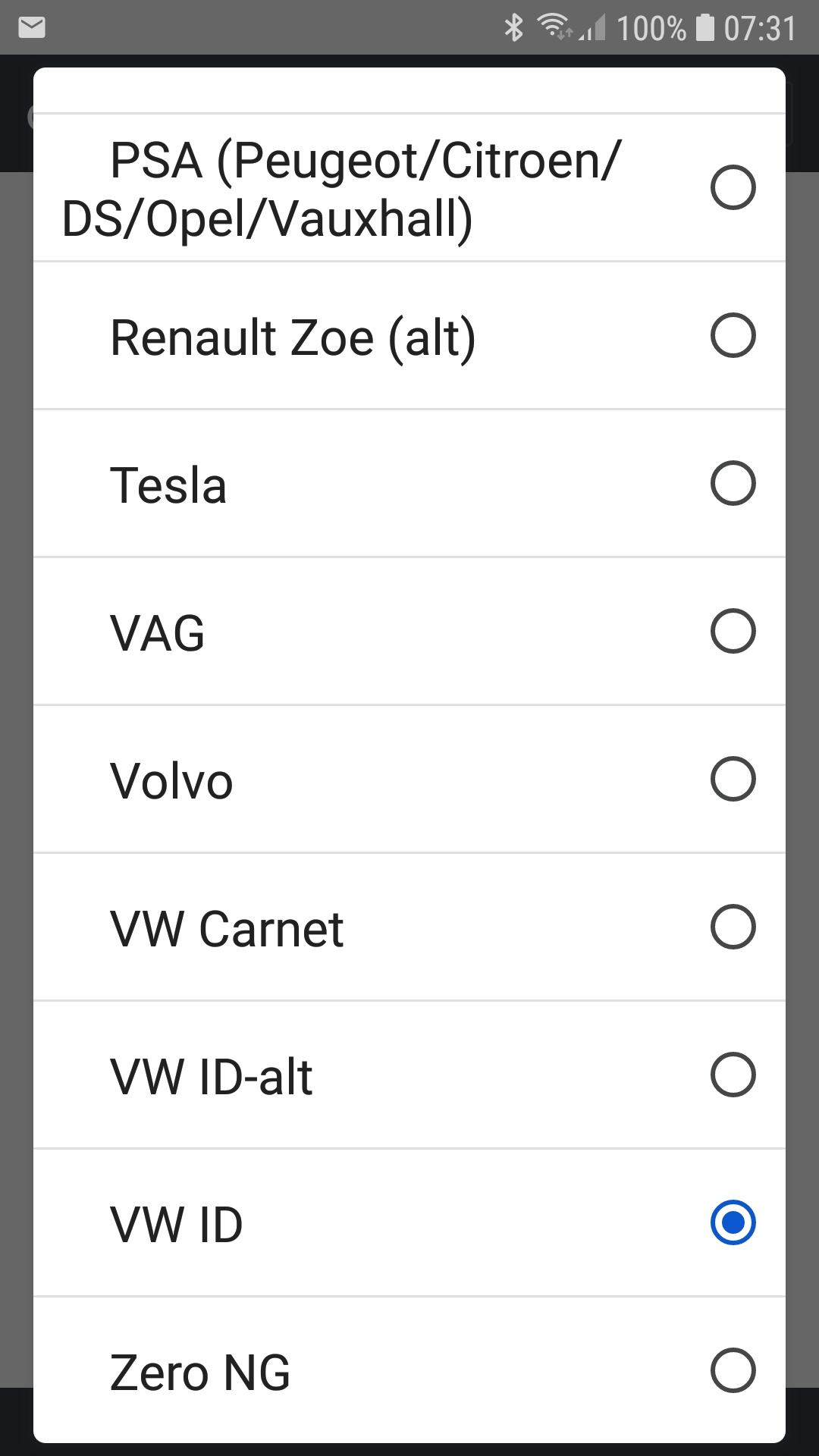

Hmm, ja, das stimmt. Wusste nicht mehr genau wie das alte heißt. Brauche ich denn noch was anderes als die Nightly? Denn mir wird bei den Modulen nur „VW ID“ angezeigt.
Re: Neues VAG SOC Modul: Bitte um Test und Rückmeldung
Mach ggf. mal einen Reboot.
Vlt. wurde was nicht übernommen.
Edit: Habe eben nochmal ein update auf nightly 1.9.255 (2022-02-11 13:06:02) gemacht, funktioniert...

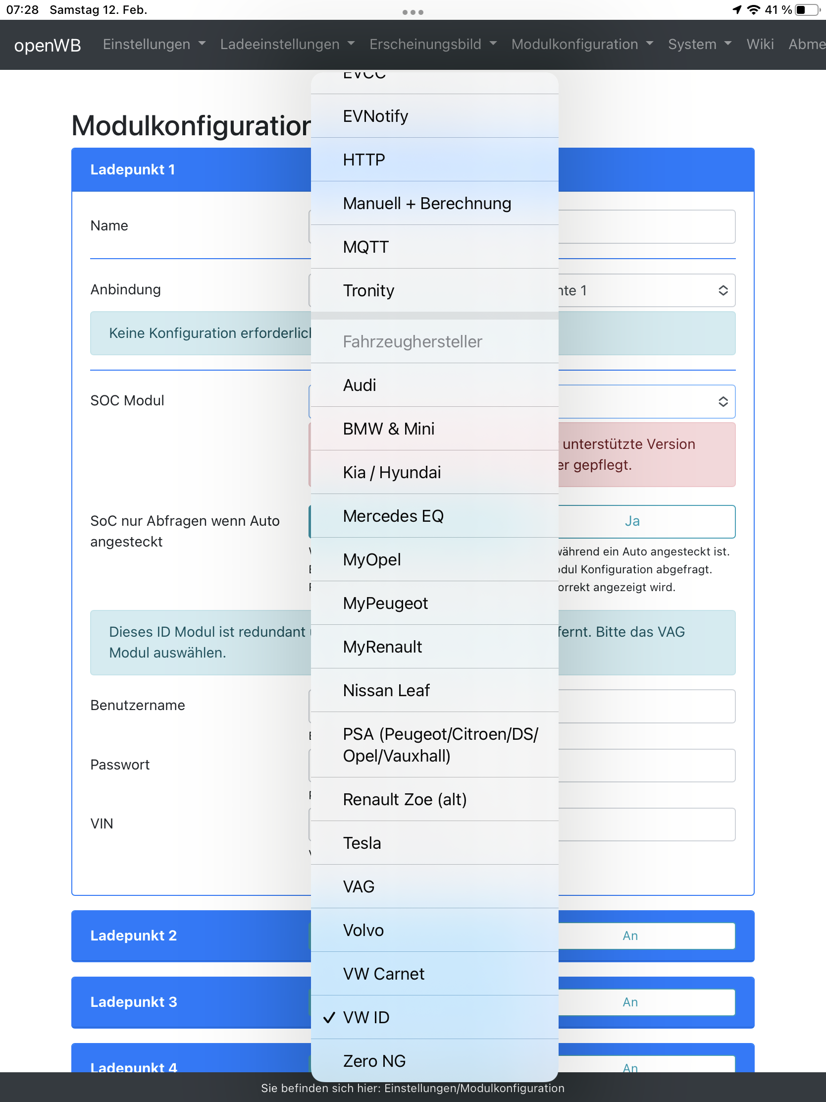

Lynx42 hat geschrieben: Fr Feb 11, 2022 11:20 pm Hallo und vielen Dank für die Mühe. Bei mir klappt’s irgendwie leider noch nicht. Ich hatte mal auf das alte VAG zurück gewechselt, da das wieder lief. Jetzt gehts nicht mehr. Aber auch das neu VW ID bringt bei mir im Moment:
2022-02-12 00:12:19: Lp1: Error from evcc-soc: 2022/02/12 00:12:19 cannot create type 'id': unexpected length (LV0)
Nightly 1.9.255
ID 3
Bj.Herbst 2020
SOC Abruf: Nein :(
Jemand eine Idee? Oder gibt es mal wieder aktualisierte Datenschutzbedingungen die mir nur im Popup am PC angezeigt werden?
Wie schon erwähnt: Wenn im Log evcc-soc kommt, ist das alte VW ID Modul konfiguriert.
Dein Screenshot zeigt rot hinterlegt hinter der Auswahlliste die Warnung, daß das Modul nicht mehr supported wird...
In der "richtigen" Version ist es so:
"VW ID" ist das in diesem Thread beschriebene neue Modul.
"VW ID-alt" basiert auf evcc und funktioniert momentan nicht mehr.
Wenn diese beiden nicht in der Liste sind, ist das ein alter SW Stand, also älter als 1.9.254.
Falls Reboot hier nicht hilft evtl. noch mal Update auf Beta durchführen.
Bitte dann prüfen dass wirklich 1.9.254 oder 1.9.255 installiert ist.
Die Update Seite sollte z.B. so aussehen (Stable 1.9.244 ist zu alt!):
