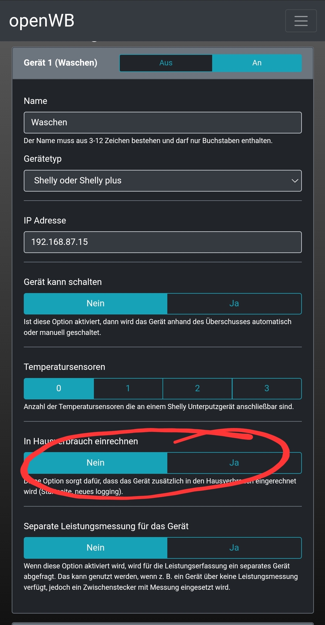

habe heute mal die Nightl 1.9.255 installiert. Kann nun leider die Änderung, dass die Verbraucher zum Hausverbrauch gezählt werden sollen, nicht speichern. Soweit ich sehe hat es die OWB zwar so ausgeführt aber in den Einstellungen steht der Button noch auf Nein. Wenn ich die Namen ändere übernimmt er das.
Vielleicht kann mir jemand weiterhelfen.

Hatte ich gestern auch, an 2 verschiedenen Geräten. Nach Neustart der openWB konnte ich wieder speichern.

Hab bei meinem Browser den Cache gelöscht dann gings auch wieder. Der Neustart der OWB hat bei mir nicht geholfen....
