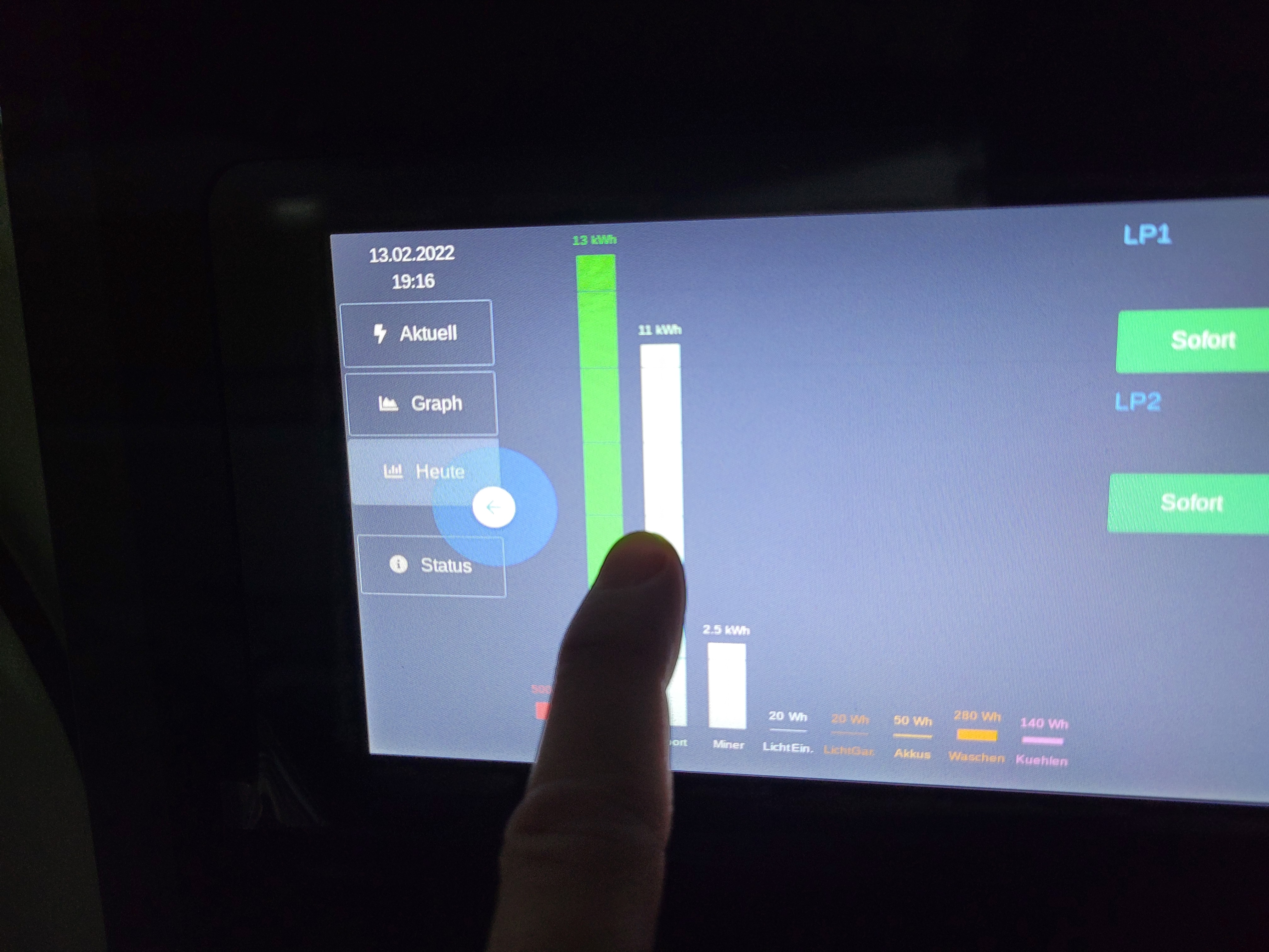

Unter Status funktioniert ja die Anzeige der Daten (ab und zu)
Nur auf der Startseite nicht.
Dürfte doch eigentlich nur ein Verknüpfungsproblem sein.
Oder?
Mit der stable war alles i.O.
Ich nutze eine Standalone, die 2 OpenWB als externe Ladepunkte steuert.
Zeitweise wird unter Status der Wert für Speicher geladene kWh mit '0' angezeigt.
Auf Regelgeschwindigkeit langsam wird nun der Wert aus dem Staus angezeigt. Der passt aber nicht.
Seit dem Update sieht auch die Logging Seite falsch aus:
Vor dem Update war alles I. O.

ich betreibe eine Standard+ mit Display als Master und eine Custom als Slave mit dem neuen Update 254. Hierzu habe ich Fragen:
1. Wenn ich auf dem Touch Screen eine Wischgeste von links nach rechts mache, startet die OpenWB neu. Dies geschieht bei allen getesteten Themes. Ist dies ein Feature oder ein Bug? :D Was soll eigentlich bei der Wischgeste passieren bzw. welche Gesten gibt es?
2. Es blinkt der 2. Ladepunkt blau (Open WB Custom), auch wenn kein Auto angeschlossen wurde. Was hat das zu bedeuten? Gibt es hierzu bereits andere Rückmeldungen?
3. Ich nutze die OpenWB zum Schalten von Lasten per Fritz Smart Home Steckdosen. Das klappt wunderbar und ich bin sehr zufrieden. Bei der Visualisierung gibt es allerdings Unstimmugkeiten. Die Last wird "wellig" angezeigt. Im Beispiel wurde ein Roller geladen, was eigentlich eine sehr konstante Last ist. Gibts hier vielleicht Probleme beim Datenabruf zwischen Fritz Geräten und der OpenWB?

Gagadada hat geschrieben: Di Feb 15, 2022 4:30 pm Hallo zusammen,
Das ist lediglich die "zurück" Geste des Browsers. OpenWB startet dadurch nicht neu. Falls jemand eine Idee hat, wie man das abschalten kann, bitte melden.
Gagadada hat geschrieben: Di Feb 15, 2022 4:30 pm 3. Ich nutze die OpenWB zum Schalten von Lasten per Fritz Smart Home Steckdosen. Das klappt wunderbar und ich bin sehr zufrieden. Bei der Visualisierung gibt es allerdings Unstimmugkeiten. Die Last wird "wellig" angezeigt. Im Beispiel wurde ein Roller geladen, was eigentlich eine sehr konstante Last ist. Gibts hier vielleicht Probleme beim Datenabruf zwischen Fritz Geräten und der OpenWB?
Hat die Steckdose eine eigene Ernergiemessung? Wird dort auch ein Zählerstand übertragen? Wenn ja, ist vermutlich die Auflösung zu gering. In den Diagrammen werden Differenzen der Zählerstände genutzt. Wenn die Auflösung zu gering ist, kommt es zu solchen Effekten. Die Anwender mit einem Go-e können ein Lied davon singen.
