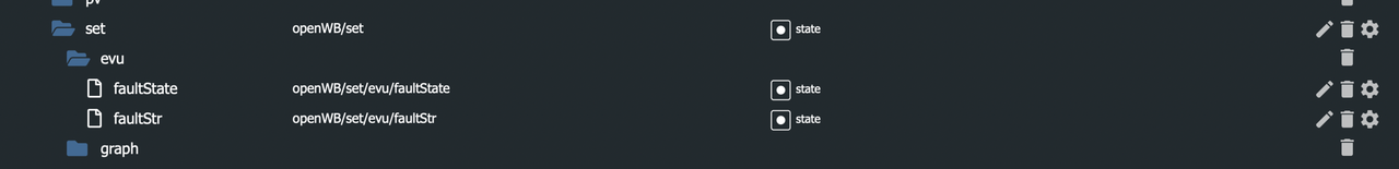

-Richtiges Topic bei der openWB genommen (das Set Topic?)Ich habe im SET Topic nicht die Möglichkeit die Leistung zu übertragen -siehe Screenshot.Daher habe ich die Datenpunkte in EVU gesetzt. Vermutlich ist das falsch, wüsste aber nicht wie ich das ändern muss.

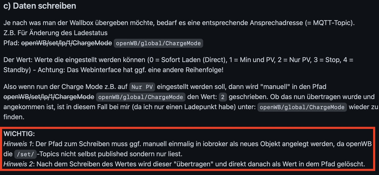

Kann mir jemand sagen, wie ich den Hinweis 1 zu verstehen habe und wie ich das mache? Ich denke das ist bei mir der generelle Knackpunkt.
thesorrow101
- Beiträge: 720
Re: EVU Daten aus IOBroker / IR Lesekopf
Korrekt du schreibst in das Read Only Topic, die Werte kommen in 1000 Jahren nicht an.DoMM hat geschrieben: Sa Feb 19, 2022 3:18 pm Also habe das versucht nach zu verfolgen:

Lad dir den MQTT Explorer runter, verbinde dich einmal mit der openWB und publishe einmal die korrekten Set Topic. Dann erscheinen die auch auf dem iobroker und du kannst die Werte da rein schreiben.
Alternativ kannst du dir auch manuell in deinem Objektbaum gem. des Pfades des Topic einen Datenpunkt anlegen. Aber ich finde es per MQTT Explorer galanter weil du da einfach in die Modul Einstellungen--> EVU der openWB gehen kannst und die Pfade rauskopieren (unter MQTT)

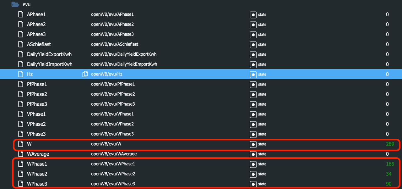

Soo ich bin weiter gekommen, nachdem ich mittels MQTT Explorer das SET Topic mit den notwendigen Datenpunkten erweitert habe. Danke für den wichtigen Hinweis thesorrow101! Ich bin in der MQTT Welt noch sehr unerfahren....thesorrow101 hat geschrieben: Sa Feb 19, 2022 7:17 pmKorrekt du schreibst in das Read Only Topic, die Werte kommen in 1000 Jahren nicht an.DoMM hat geschrieben: Sa Feb 19, 2022 3:18 pm Also habe das versucht nach zu verfolgen:
Erstmal die Standardverdächtigen:
-MQTT Modul als EVU in der openWB ausgewählt? Jap das habe ich
-Welchen Adapter nutzt du im iobroker? MQTT Broker/Client Wenn MQTT Client musst du das publishen gesondert für den Datenpunkt freigeben (ganz rechts am Datenpunkt in den Einstellungen) Habe da nichts gefunden, vermute da ich einen anderen Adapter nutze

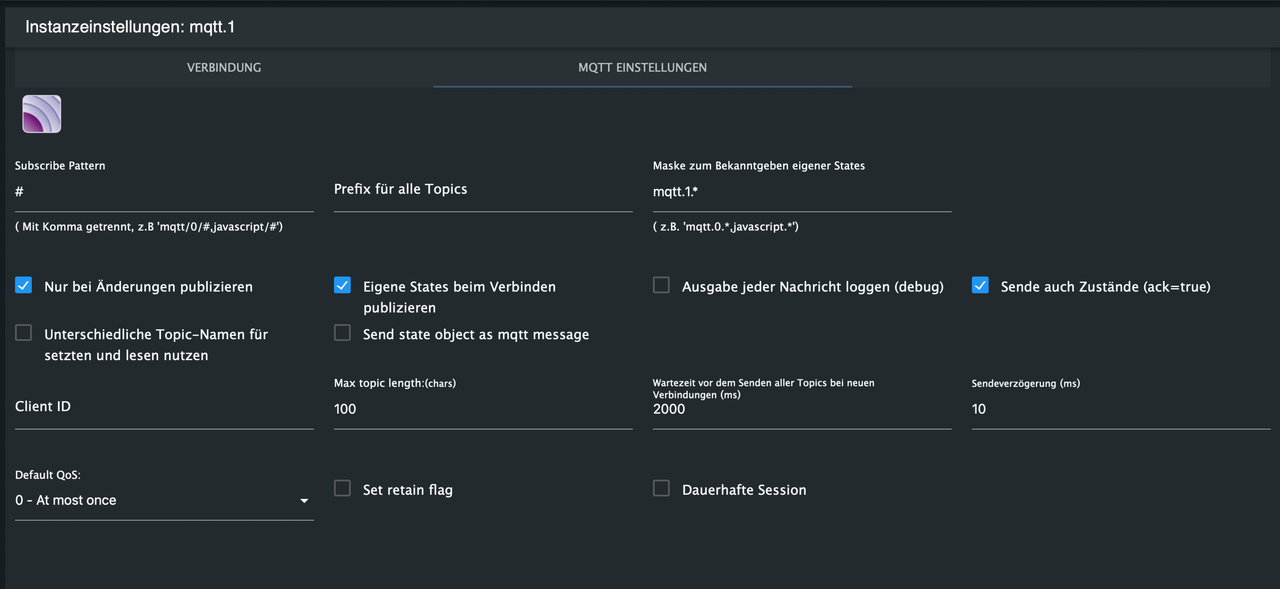

Jetzt bekomme ich auch, wenn ich im MQTT Adapter den Haken Sende auch Zustände (ack=true) setzte Daten angezeigt in der openWB. Allerdings steigt dann bei mir auf dem System, wo der Iobroker läuft die CPU Auslastung hoch bis auf über 90%. Wie sind die Einstellungen des Adapters richtig zu setzen das das vernünftig funktioniert?
