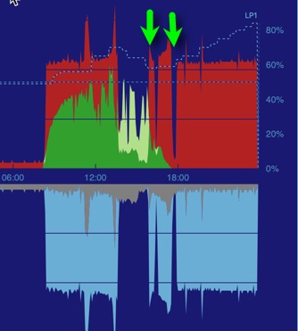

Mir ist seit gestern folgendes Problem aufgefallen: Auto ist angesteckt und ich habe von Min+PV am Abend auf "Nur PV" umgeschaltet. Nach ca. 20-60min schaltet die open WB wieder einfach in Min+PV um und beginnt die Ladung.
Ich habe aktuell die nightly 255 drauf.
Im Log sehe ich das folgende. Ich habe um 7:39Uhr nur PV eingeschaltet, nachdem die ganze Nach geladen wurde. Knapp eine Stunde später wurde dann umgeschaltet:
2022-02-20 08:37:21: alle Ladepunkte, Lademodus Min und PV. Starte Ladung mit 6 Ampere (LV0) at 86 minundpvlademodus minundpv.sh
2022-02-20 07:39:40: alle Ladepunkte, Lademodus NurPV. Ladefreigabe aufgehoben, Überschuss unterschritten (LV0) at 181 nurpvlademodus nurpv.sh
Hier sieht man das auch in der Grafik ganz gut. An den Stellen mit dem Pfeilen habe ich vorher umgeschaltet und die openWB hat dann selber wieder die Ladung über Min+PV gestartet:
Hat jemand eine Idee was das sein kann?

Hast du die Cloud Anbindung aktiv? Wrnn ja, lösch diese mal und erstell sie nach einer Weile neu. Ich meine, da war mal solches Problem

Evtl. liegt es dann auch daran, dass die Cloud aktuell nicht funktioniert.
viewtopic.php?t=4835

Spielt die Cloud da eine Rolle? Ich könnte den Zugriff einmal abschalten zum testen?
