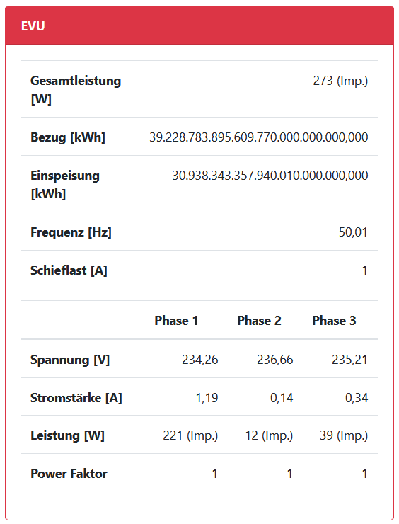

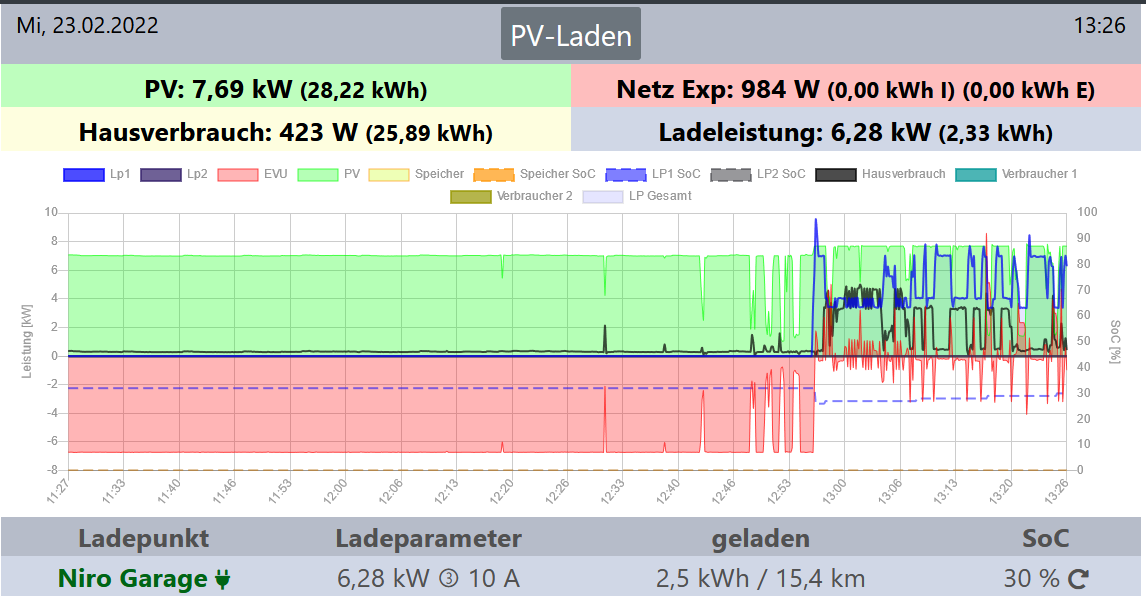

da das Kia-SoC-Modul bei mir nicht mehr funktioniert hat, habe ich seit längerem mal wieder ein Update eingespielt.
Zunächst auf Beta 1.9.254, dann auf Nightly 1.9.255 (2022-02-18 10:12:06) und gerade nochmal auf die neuste Nightly.
Die vorherige Version müsste noch aus dem November gestammt haben.
Leider habe ich bei allen Versionen das Problem, dass der Hausverbrauch nicht mehr richtig angezeigt wird.
Wie im angehängten Bild zu sehen ist, stimmen die aktuellen Werte und die Tageswerte von PV und Ladeleistung, aber die Tageswerte für Hausverbrauch und Im- und Export stimmen nicht.
Ich nutze einen Kostal Plenticore 8.5 Plus + KSEM, die mit den entsprechenden Modulen vor dem Update funktioniert haben.
Ich denke eigentlich nicht, dass das etwas mit diesem Problem hier zu tun hat, aber bei der Installation des KSEM gab es zeitweise einen Konfigurationsfehler, wodurch astronomische Gesamtwerte bei Bezug und Einspeisung stehen (siehe zweites Bild).
Aber dies hat bisher eigentlich (spätestens nach einem Tageswechsel) keinen Einfluss auf die Tageswerte gehabt.
