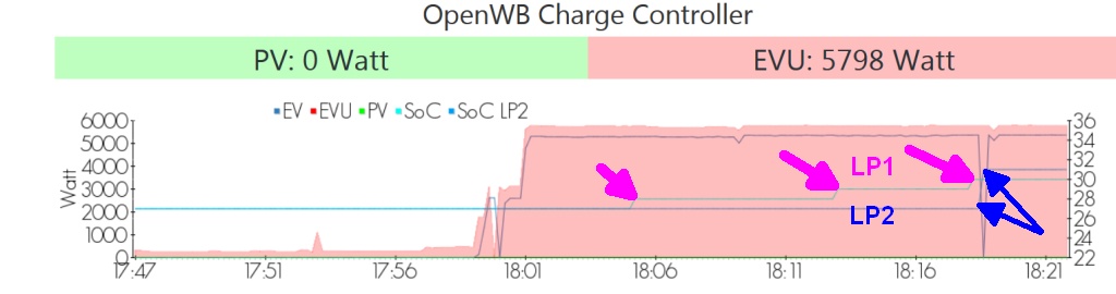

in v1.2 funktioniert die i3-SoC-Auslesung irgendwie anders als vorher. Bei den Vorgängerversionen waren die SoC-Werte an LP1/2 bei gleichen Abfragekeys kurz nacheinander auf derselben Höhe. Jetzt schaut das so aus:
Komischerweise zog LP2 dann plötzlich und läuft jetzt wieder im Gleichklang.

An den I3 SoC Modulen hat sich seit langem nichts geändert.
Das Modul prüft anhand der Rückgabe vom BMW Server ob geladen wird.
Wenn ja, wird öfter abgefragt. Wenn nein dann nur alle 10 Minuten
Anhand des Debug würde ich sagen das der BMW Server nicht wie üblich geantwortet hat.

Sorry - der log-Ausschnitt scheint schon älter gewesen zu sein.
Die aktuellen Daten stehen im log unten.
Jetzt lief alles normal durch - ev. Zugriffsprobleme auf den BMW-Server. Die gab es in letzter Zeit häufig.
