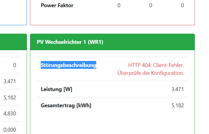

ich habe seit ein paar Tagen eine neue Konfig bei meiner PV-Anlage:
1. WR Symo 7-0-3
2. WR GEN24
3. (noch) S0 Zähler im Verbrauch - da kein Smart Meter zu bekommen ist... :-( (läuft aber erst einmal)
Aktuelle nightly ist installiert. Habe alle möglichen Einstellungen im PV-Modul durchgespielt und bekomme aber die PV-Leistung des 2. WR nicht in der oWB dargestellt und somit errechnet sich auch der Rest nicht korrekt.
Ist das ein BUG, eine offene Baustelle oder nur Dummheit von mir? :roll:
Nebenbei: Eben ben im Status gesehen: (trage ich im 2. WR "none" ein und nicht seine IP-Adresse, erscheint kein Fehler, aber die PV-Leistung des 2. WR ist natürlich auch nicht da...) ?!

Was sagen denn die Logs dazu? Also unter Status weiter unten Debug Log bzw. Nur PV Log.
Ansonsten unter Einstellungen / System / Debugging den Debug-Mode erhöhen. Spätestens dann wird es in den Logs voll.
Eine Übersicht der Einstellungen für EVU und PV wäre auch interessant.
Die Kombination aus S0-Zähler und 2 Wechselrichtern ist erst mal ungewöhnlich.

Ich habe was gefunden:
im 2. WR war die API nicht eingeschaltet. Nun wird die gesammte PV-Leistung angezeigt/errechnet.

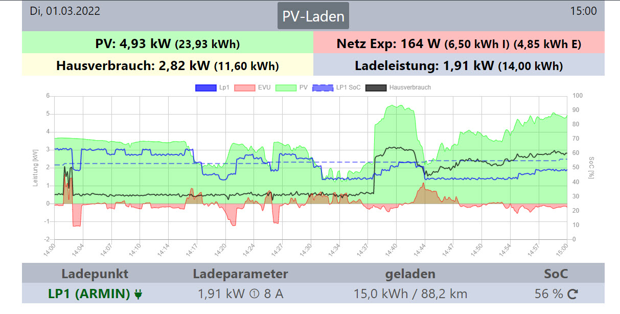

Nur wird leider die Ladeleistung als Hausverbrauch angesehen, was evtl. am S0-Zähler liegt? Im Fronius.web ist alles okay.
Hausverbrauch = Hausverbrauch korrekt + Ladeleistung :-(

Ich sehe das Problem nicht.
PV = Netz-Export + Hausverbrauch + Ladeleistung
4,93 kW ≈ 0,16 kW + 2,82 kW + 1,91 kW
Tagessummen:
Hausverbrauch + Ladeleistung = PV + Netz-Import - Netz-Export
11,60 kW + 14,00 kW ≈ 23,93 kW + 6,50 Kw - 4,85 kW

Doch:
Der Hausverbrauch ist zum Zeitpunkt dieser Hardcopy eben nicht 2.82 kW... Sondern die 1,9 kW + grob 800 Watt.
Aber wir können das abschließen, denn am Freitag kommt nun endlich das Fronius Smart Meter. Dann hoffe ich darauf, dass es besser läuft.
