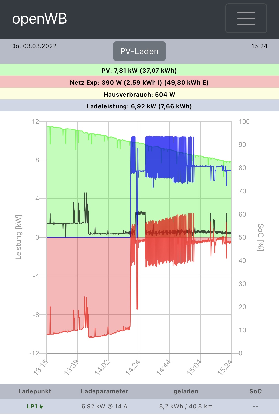

Bei meiner openwb custom series 2 im Modus nur PV laden, entsteht in einem bestimmten Bereich ein sprunghaftes Übersteuern und Untersteuern.
Es wird ein BMW i3 geladen. Ich steh schon im Kontakt mit dem Support. Dort wird gesagt, dass der i3 eigentlich ein sehr gutes Ladeverhalten hat. Ein Tesla Model 3 lädt problemlos bis auf 1 Mal, da ist er von 3 auf 2 Phasen gesprungen.
Verbindungen hab ich alle noch Mal überprüft. Sitzen alle fest.
Vielleicht kennt das ja jemand? Bild ist im Anhang.
Nur PV laden springt Sprunghaft hin und her

vielleicht interessiert es den ein oder anderen. Ich hatte letzte Woche einen Totalausfall mit der Wallbox und diese konnte nicht laden. Daraufhin wurde mein RS485 Modul ausgetauscht, das Laden funktioniert seit dem sofort wieder. Und auch dieses Sprunghafte Laden ist seit dem weg.
