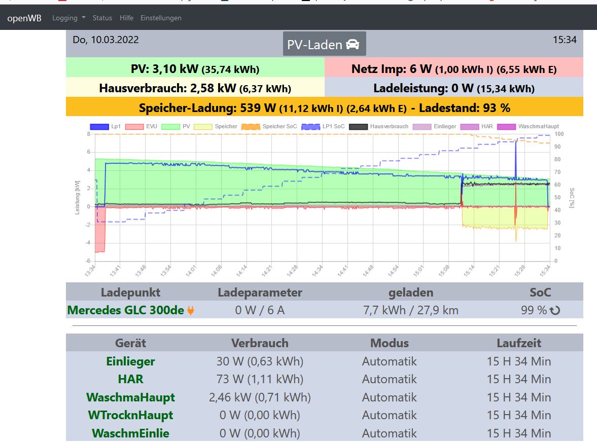

so, is zwar heute etwas diesig, aber es geht.
aber es scheint zu passen, weil im Smarthome Log das hier steht :
"nicht im Hausverbrauch" damit erreiche ich was ich will. Aber das wäre auch einfacher gut. Checkbox "für Überschussberechnung berücksichtigen ja/nein"
