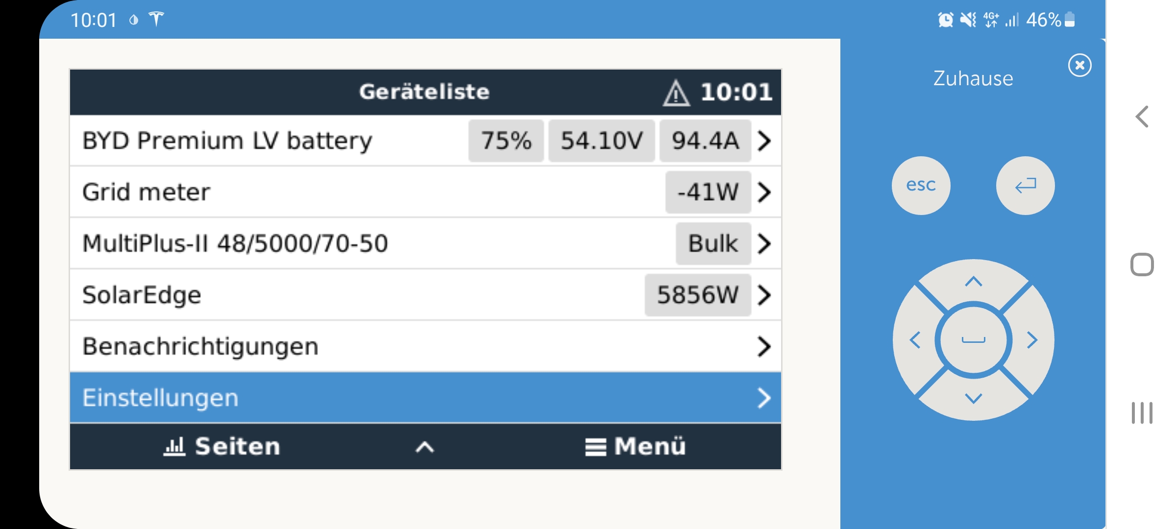

Du kannst ins VRM Portal natürlich auch einen Multiplus und einen 3-phasigen Solaredge integrieren.
Meine Zweitanlage hat bisher nur den Solaredge, den EM24 und ein Cerbox GX. Der (eine) Mulltiplus II 5000/70-50 kommst erst, wenn der BYD LVS kommt und der Termin steht in den Sternen.
Anbei das VRM-Portal, wenn kein Multiplus und kein Akku vorhanden ist.
Die Verbindung zum Solaredge wird in deinem Fall zum Anzeigen der Leistungsdaten im Portal benötigt. Der eigentliche Clour der Victron-Solaredge Integration ist, soweit ich das verstanden habe, die Tatsache das die Photovoltaikanlage bei Stromausfall als Insel geschaltet werden kann und somit noch weiter Energie vom Dach in die Batterien geladen wird. Somit kann die Ersatstromlieferung deutlich verlängert werden. Bei einem Dreipasigen Wechselrichter benötigt man dazu aber leider auch drei MPIIGX. Das wäre bei mir reichlich überdimensioniert mit nur 6,2kWp auf dem Dach.
