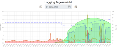

Die PV-Anlage wird ja sehr wahrscheinlich selbst auch ein SmartMeter mitbringen um die Einspeisung auf 70% der installierten Leistung zu begrenzen. Ohne PV-kompatibles SmartMeter bleibt ja nur die harte/stumpfe Begrenzung der PV-Erzeugung auf 70%, was heute ja hoffentlich kein Solarteur mehr macht.
Und doch, deine 4.4kWp Anlage reicht durchaus für den NurPV Modus, ich hab' selbst leider nur 4,05 kWp auf dem Dach und lade auch im NurPV Modus. Dauert alles ein wenig länger, läuft aber.
