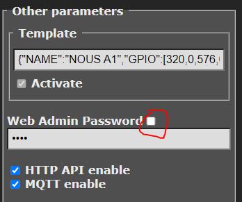

Ich konnte den Fehler 401 reproduzieren nachdem das Password gesetzt war.
Daher vermute ich, das es daran liegt.
Nachdem das Password wieder disabled ist (im Tasmota UI)
, geht es wieder.
Achtung: auch wenn das Password gesetzt ist, wird im roten "Kreis "kein Check angezeigt.
Ich habe das Password entfernt, durch
- check an- und wieder weg-clicken
- die **** im Password löschen
- Save
Etwas anderes fällt mir dazu nicht ein.

Wie gesagt, es war kein Passwort gesetzt. Die Checkbox war noch nie angehakt. Trotzdem habe ich zur Sicherheit nochmal das PW über die Commandozeile gelöscht.
Das Problem ist oft, das die Passwörter im "Liebslings Browser" gespeichert sind, und sich das Webinterface von Tasmota blitzschnell öffnet, obwohl im Hintergrund die Abfrage statt findet.
Darum mache ich bei sowas die Gegenprobe mit einem Browser, den ich üblicherweise nicht benutze (edge firefox). Auch da konnte ich mich ohne PW Eingabe auf das Webinterface verbinden. Von daher bin ich mir ziemlich sicher, das ich kein PW gesetzt habe.

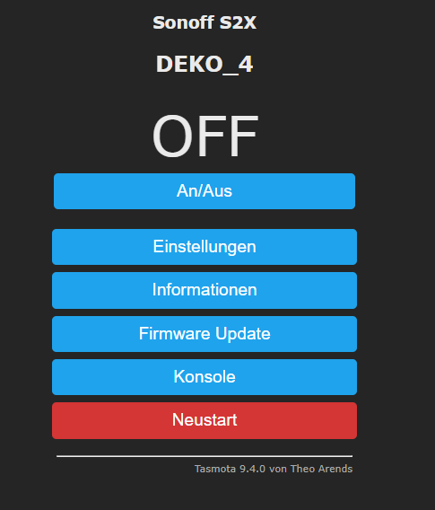

Interessant - weder das Webinterface noch die Befehle, gehen vom einem Android Smartphone, welches sich im selben Netzwerk befindet. Vom PC Browser aus ist das Webinterface erreichbar und liefert mir folgende Antwort auf die Aufrufe.
Vom Smartphone geht gar nichts.
Der Sonoff POW der ja von openWB angesteuert wird, liefert das hier:
