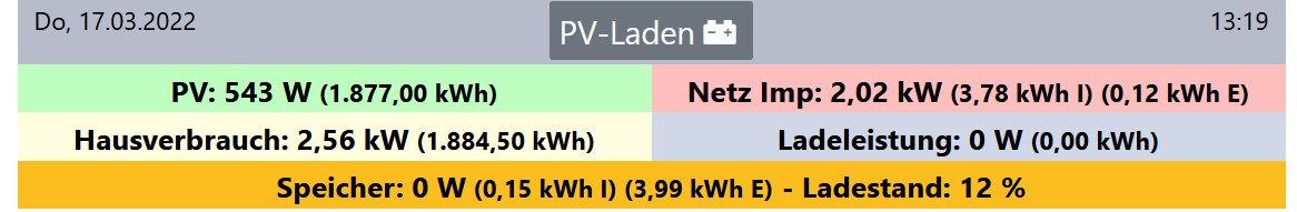

Hallo Zusammen
Habe seit gestern das Thema, dass mir eine Ladeleistung von knapp 1kW angezeigt wird, obwohl kein Fahrzeug angesteckt und kein Ladepunkt freigegeben ist.
Auch ein Update auf die Nightly 1.9.258 hat das Verhalten nicht geändert.
Neustart usw hilft auch nicht.
Fehler bekannt und Ideen das wieder gerade zu ziehen?

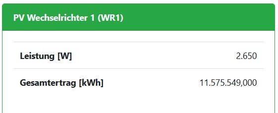

Na hoppla,
Gestern gegegn Abend das Update auf installierte Version: 1.9.258 gemacht und plötzlich zu hohe Zählerwerte?
Ich habe eine 10kWp-PV-Anlage und heute ist es den ganzen Tag eher bewölkt.
Soeben noch einmal die OpenWB neu gestartet, bringt nichts.
PV wird über das PV-Kit ausgelesen.
EVU über Victron Multiplus II GX.
Die Aktualwerte passen.

EVU-Messung erfolgt über den EM24, welcher mittels Modbus/USB an den Multiplus II GX angeschlossen ist.
Das sollte mit den Einstellungen ja funktionieren.
PV-Zähler war früher eine Kombination aus Lovato EVU und PV-Kit.
Ich habe auch das Backup von gestern mit .254 eingespielt, aber damit funktioniert es auch nicht mehr und hat viel zu hohe Werte.
Ist das kein richtiges Backup?
Jetzt noch einmal das Update durchlaufen lassen und das Backup der neuen Version eingespielt.
Weiterhin viel zu hohe Zählerstande, wobei die aktuellen Messwerte passen.

Kann es sein, dass hier nur die Kommastelle im PV-Zähler nicht richtig genommen wird?
Screenshot und Bild des PV-Zählers sind etwa zeitgleich entstanden:
