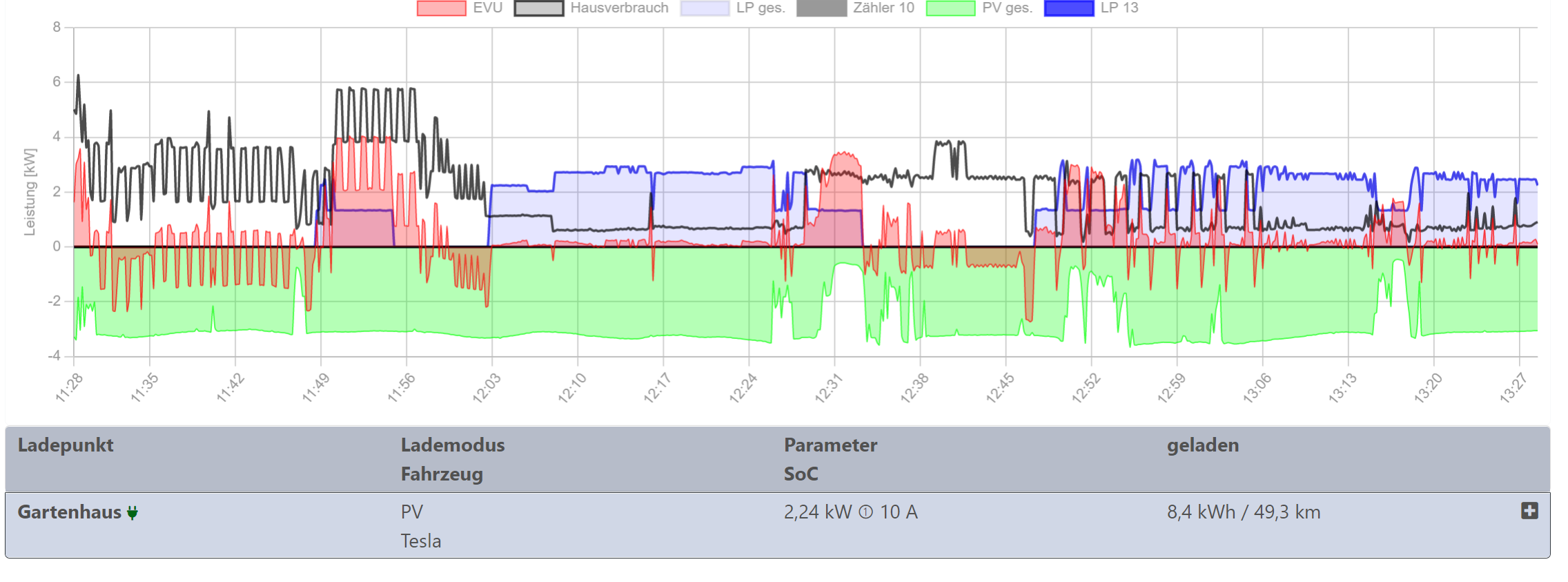

hier mal ein Logauszug vom aktuellen Ladevorgang.
Minimum ist auf -50, Maximum auf -400 konfiguriert. Das sorgt nun für das erwartete Verhalten (Bezug):

Bei den Parametergrenzen war noch ein Bug drin, bitte nochmal testen.

LenaK hat geschrieben: Mo Mär 14, 2022 1:02 pm Bei den Parametergrenzen war noch ein Bug drin, bitte nochmal testen.
jup, passt nun, danke dafür!
