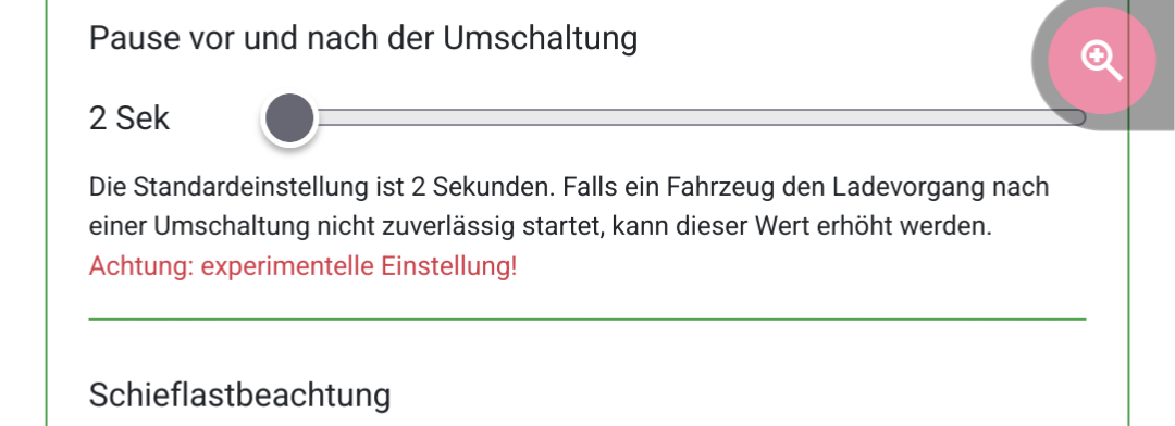

Folgende Antwort habe ich heute von Renault erhalten:
"vielen Dank für Ihre Anfrage bezüglich automatische Umschaltung zwischen einphasiger und dreiphasiger Ladung an Ihrem Renault MEGANE E-TECH. Aus der Fachabteilung kam soeben die Antwort auf Ihre Anfrage.
Alle unsere ZE Modelle entsprechen den vorgegeben Standards. Ist die Ladesäule für so ein Verfahren konzipiert (Steuerung beim Betrieb mit einer Photovoltaikanlage) und hält sich dabei an die IEC 61851-1, dann sollte es hier kein Problem geben.
Manuell darf von 1-phasig auf 3-phasiges Laden an der Ladesäule nicht umgestellt werden! Hierdurch könnte es zu einer Beschädigung der Leistungselektronik des Laders im Fahrzeug kommen.
Es ist laut der Norm vorgeschrieben, dass die Ladesäule beim Umschalten von 1-phasig auf 3-phasig, die Ladung immer über PWM-Signal (0 % oder 100 %) unterbricht. Dadurch schläft dann das Fahrzeug nach 12 Sekunden (Wartezeit ist einzuhalten) ein und wird dann mit dem neuen PWM Signal und der 3 phasigen Ladung wieder geweckt."
Nun ist mir nicht klar, ob die openwb dieses PWM Signal sendet und ob man die 12-sekündige Wartezeit einstellen kann.
Hat da jemand Erfahrung?
zut
Beiträge: 765
Has thanked: 29 times
Been thanked: 29 times
Re: Renault Megane e-tech Phasenumschaltung
Beitrag von zut »
Einstellungen->Allgemein:
