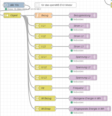

ich mache das auch per MQTT über NodeRed:
wenn du diesbezüglich Hilfe (den flow) brauchst sag bescheid.

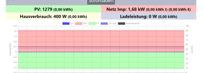

Die Einstellungen über das EVU Modul habe ich auch schon probiert, funktioniert aber nicht zufriedenstellend.
Ich bekomme auf 16_7 ja "nur" die Einspeisung mit negativem Vorzeichen bzw. wenn positiv den Bezug angezeigt.
Hier siehst Du ja das da irgendwas nicht so richtig funktioniert...

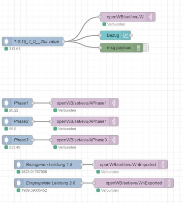

Ich zitiere mal:
Per MQTT zu schreiben:
openWB/set/evu/W Bezugsleistung in Watt, int, positiv Bezug, negativ Einspeisung
du schreibst einen Float statt eines Integer.
Math.round verwenden.
Auf L3 fließen bei dir 233,5A :o
finde den Fehler
L2 mit 60A auch bisssschen viel.
In Summe über 70kW Leistung bei dir am Hausanschluss gemäß Stromfluss.

ThomasE hat geschrieben: Do Mär 17, 2022 10:47 am Das sind Watt Angaben! :)
Ah okay, dann manchen die Zahlen durchaus Sinn. Du schreibst diese Werte jedoch in Topics welche die Stromstärken (in Ampere) erwarten, das passt so nicht. Bekommst Du von Deinem SmartMeter auch die Stromstärken geliefert? Falls nicht könntest Du den Strom aus errechnen, Leistung (Watt) / Spannung (Volt) = Strom (Ampere).
Für eine saubere Regelung wäre noch die gesamte Leistung über alle Phasen hinweg wichtig, bekommst Du diese auch vom Smartmeter geliefert?

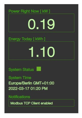

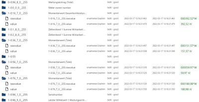

Ansonsten bekomme ich nur diese Werte.
Wie gesagt 16_7 ist die Leistung die in diesem Fall, es sscheint iM keine Sonne, bezogen wird.
Wenn Überschuss dann mit negativen Vorzeichen.
Die anderen 3 sind die Leistungen auf den 3 Phasen, mit dem beschriebenen "Problem"
Edit sagt:
Es wird doch ein wenig Strom zur Zeit produziert...
Diese 190 Watt liegen an Phase 1 an.

Um die Ladung per PV Überschuss regeln zu können ist einzig und allein die Gesamtleistung am Übergabepunkt ausschlaggebend. Diesen hast du (Momentane Gesamtwirkleistung), und musst das in dieses Topic schreiben: openWB/set/evu/W (Bezugsleistung in Watt, int, positiv Bezug, negativ Einspeisung).
Die Phasenströme kannst Du berechnen, nachdem Du keine Spannung geliefert bekommst kannst Du 230V annehmen. Ist dann nicht 100% exakt, aber besser als nichts. Die einzelnen Phasenströme können helfen eine drohende Überlastung auf einer einzelnen Phase zu erkennen und die Ladeleistung zu verringern, z.b. falls im Haus viele großen Verbraucher auf der gleichen Phase hängen und gleichzeitig verwendet werden sollten.
