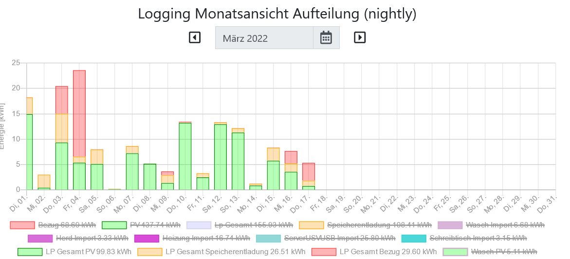

Ist es möglich dass man sich den Bezug der Wallbox getrennt anzeigen lassen kann?
Also wieviel die Wallbox beim Ladevorgang von der PV zieht und wieviel vom Netz :roll:
Am besten pro Ladevorgang :o
Vielen Dank!
VG - Hubert
Re: getrennte Bezugsübersicht für Wallbox
Ja, ist möglich ab Monatsansicht mit der nightly, aber nicht pro Ladevorgang

Ja das ist doch toll, dankeschön :D
