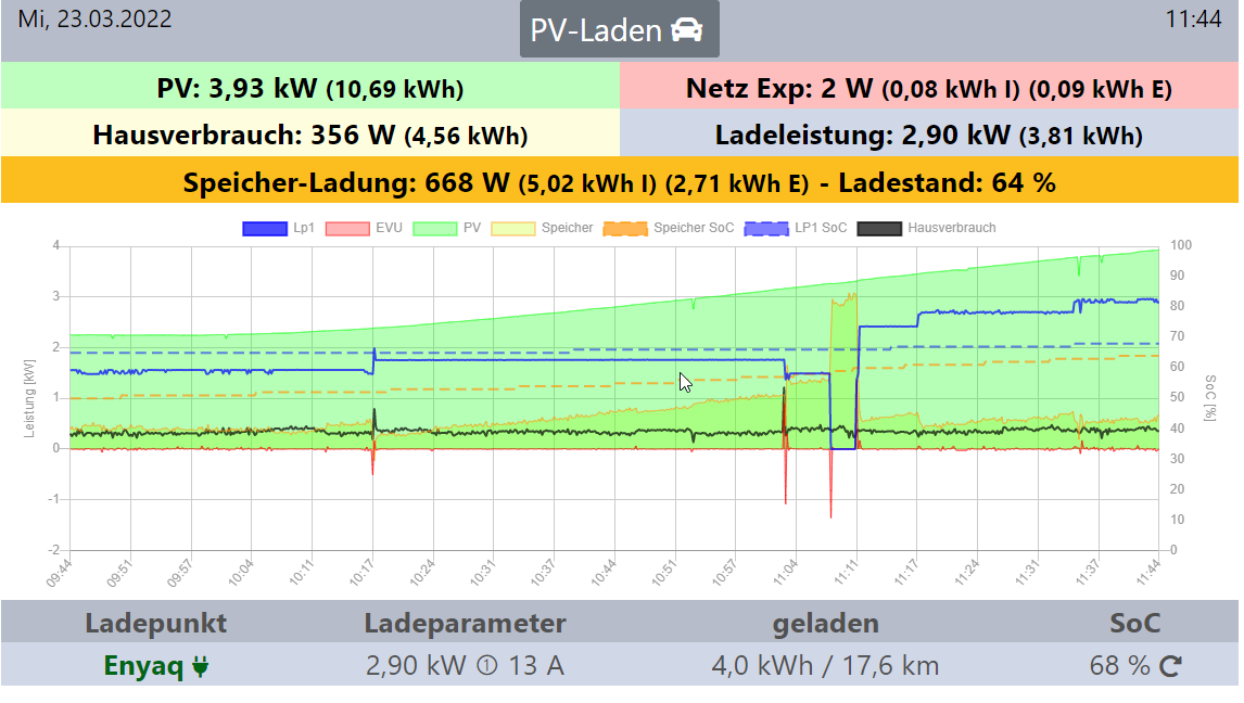

Zur besseren Verdeutlichung hier nochmal ein Screenshot vom Ladediagramm
Bis zur Unterbrechung hat die WB im Modus "min+PV und vorrangig Speicher" geladen - mehr hat die erzeugte PV Leistung auch nicht hergegeben. Dann habe ich die Ladung gestoppt und bin in den Modus "PV und vorrangig Auto (+ 500W Reserve für die Speicher Ladung)" gegangen, da ja der andere Lademodus konsequent alle überschüssige Energie in den Speicher schiebt und das Auto mit max. 1,6 kw, meiner Meinung nach, sehr Stiefmütterlich behandelt (siehe verlinkten Thread)
"PV und vorrangig Auto (+ 500W Reserve für die Speicher Ladung)" hingegen folgt der PV Erzeugung und schiebt das maximal möglich in das Fahrzeug.
