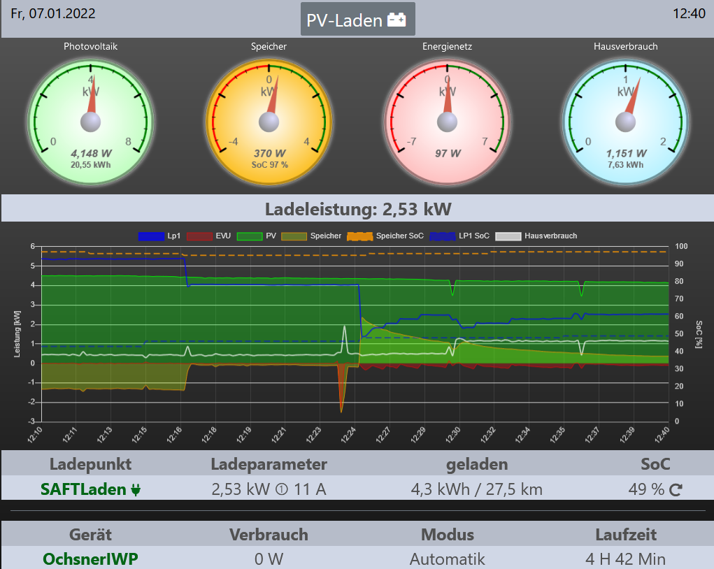

Sonnenjunky
Beiträge: 378
Registriert: Fr Jun 26, 2020 9:27 am
Wohnort: Wien Umgebung
Has thanked: 9 times
Re: SMA EV Chager 22 oder openWB
Beitrag von Sonnenjunky »
@Elias Alias, ja das funktioniert gut bei mir und es sieht so aus wie am beigefügten Bild der OWB.
Du hast einen Verbraucher ganz unten der entweder grün ist wenn er angesteuert AN ist oder eben ROT wenn AUSgeschaltet.
Bei mir gelöst via potentialfreies Schalten über SmartGrid-Funktion der WP.
Den Beitrag zur Lösung mit dem How2 findest Du hier: viewtopic.php?f=8&t=4486

Sonnenjunky hat geschrieben: Do Jan 13, 2022 2:19 pm @Elias Alias, ja das funktioniert gut bei mir und es sieht so aus wie am beigefügten Bild der OWB.

Sonnenjunky
Beiträge: 378
Verstehe ich dich richtig: Die WP bekommt quasi nur 1 oder 0 signalisiert, hochheizen auf Temperatur x oder nicht hochheizen?
Ja korrekt, du hast das in etwa verstanden nur daß meine WP einen SG Ready Schalteingang besitzt also somit NULL Intelligenzanforderung.

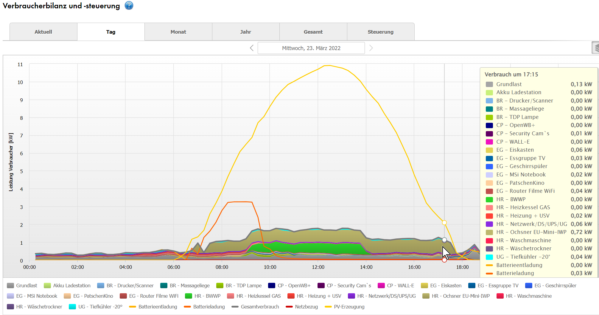

Gemessen um es grafisch im SunnyPortal darzustellen wird es mit einer Funksteckdose von SMA. (siehe Bild)
Sie wird eingeschalten bei entsprechend programmierten bzw priorisiertem PV-Überschuss und lädt den Speicher so über den Tag auf.
Ist nur eine kleine WP die ich hier verwende um eben auch bei nur wenig vorhandenem Strom sinnvoll zu verwerten wobei hier Zeit keine Rolle spielt.
Wenn Deine Stiebel Eltron stufenlos geregelt wird über EEBUS dann geht das dzt über OWB nicht.
OWB bezieht auch keine Wettervorhersage mit in die Kalkulation ein.
Hintergrund daß ich es über die OWB ansteuere ist einfach:
Mit SMA FSD hätte ich eine zweite unnütz verbraten müssen die dann nur den Kontakt geschalten hätte.
Zur Erfassung im Portal ist eine einzige (nur Messen) erforderlich die Du hier als ein Gerät dargestellt siehst ;)
Ich häng Dir ein Bild dran von heute damit Du das siehst. die kleine WP hat Farbe Ocker.
