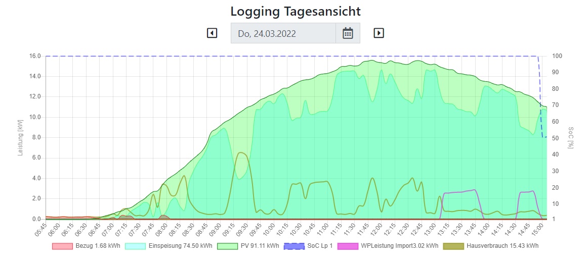

ok Anzeige im Tageslog schein soweit zu klappen und es zeigt mir die "lila" Kurve passend an. Extra Kurze WP und Hausverbrauch bleibt somit niedrig "ohne WP eingerechnet".(Die "StrommessKlammern" sind alsorichtig herum montiert).

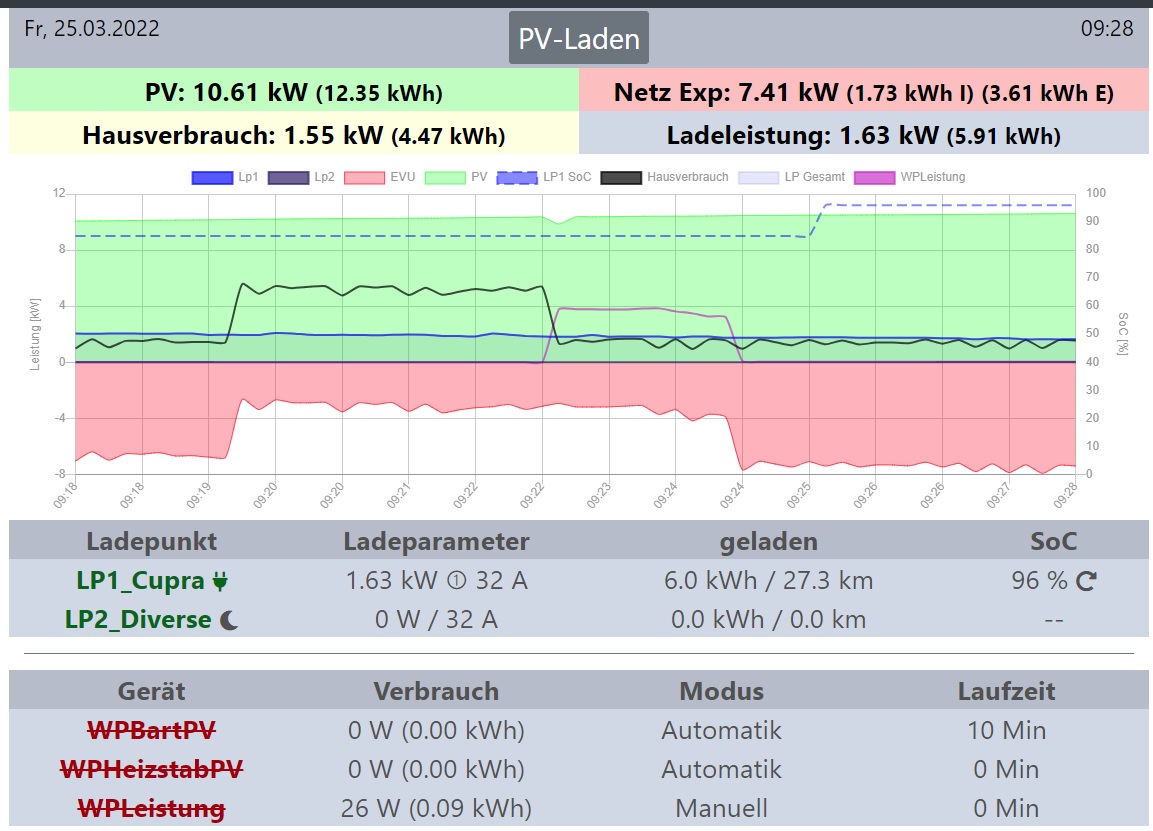

Auf der Startseite (web oder local) zeigt es mir jetzt die WPLeistung aber nicht in der Legende an? (also da wo auch PV, Hausverbrauch, etc stehen)
Der momentane Verbrauch wird bei der nightly im webportal angezeigt, der Tagesverbrauch nicht, richtig? Nur im Tageslog dann?
Bei der Lokalen IP Oberfläche wird er gleich mit angezeigt. Ein paar Grundlegende Fragen:
Wenn der EM jetzt sagt ich habe genug PV-überschuss, bzw Einschaltbedingung errreicht, dann wir ja das "rot" durchgestrichene Gerät "grün" und verrichtet dann seiner Dinge. Das klappt auch bei WPBartlPV und WPHeizstabPV, die WPLeistung bleibt aber immer "rot", warum das? müsste die nicht immer "grün" sein? Die schaltet ja nicht, die ist soll immer aktiv sein (oder muss ich da was am Shelly noch umstellen?)

Re: Shelly 3em an 3-phasiger Wärmepumpe
Stell mal den Modus auf Manuell. So stehen die bei mir immer und bei mir habe ich sie eingeschaltet, also grün. Oder habe ich sie nicht eingeschaltet, sonder sie sind von alleine auf grün gesprungen, weil da mal Leistung gezogen wurde? Ich weiss es nicht.

So, also das umstellen von "Automatik" auf "Manuell" hat zumindest dazu geführt das es den 3EM-Zähler erkennt und nicht mehr in der Hausverbrauch einrechent, gut soweit. Enmal auf "Manuell" umgestellt reicht dann aus? Oder muss das immerwieder mal gemacht werden? Anzeige aktueller Wert und in Klammer (Tagesverbrauch) in local view. Im Web view zeigt es ja nur den aktuellen Verbrauch an und keine "legende" dazu (sprich man sieht nirgends was jetzt der "lila" verbraucher ist, ist das bei euch auch so? Im Tageslog ist es dann wieder drin) Wenn ich in der Shelly App den Button drücke oder nicht (blauer Ring An oder Aus) ändert sich nichts, denke das wäre also nur wenn ich den 1/0 eingang schalten würde.Gero hat geschrieben: Do Mär 24, 2022 8:04 pm Stell mal den Modus auf Manuell. So stehen die bei mir immer und bei mir habe ich sie eingeschaltet, also grün. Oder habe ich sie nicht eingeschaltet, sonder sie sind von alleine auf grün gesprungen, weil da mal Leistung gezogen wurde? Ich weiss es nicht.
Was mich aber weiterhin stört, ist das der Name in rot da steht und durchgestrichen ist. Ich kann draufklicken, dann wird der Name eine gewisse Zeit lang gelb, aber springt dann wieder zurück auf "durchgestrichen" rot. WIe kann ich das umgehen?
--> Kann ich über den Shelly 3em auch den PV Überschuss schalten un ddennoch den ganzen Verbrauch loggen? oder Loggt er dann nur den PV-Überschuss? Weil wenn er schaltet über den EM, dann sollte er ja zumindest in der PV-Überschusszeit "grün" sein

Leider ist das nach jedem reboot fällig. Da fehlt noch ein Parameter im smarthome2.0...Placebo2210 hat geschrieben: Fr Mär 25, 2022 9:23 am Enmal auf "Manuell" umgestellt reicht dann aus?
"Gelb" bedeutet eigentlich, dass da noch ein Schaltvorgang offen ist. Sprich, das UI der openWB hat mitbekommen, dass geschaltet werden soll, aber der Shelly hat noch nicht geschaltet. Da nun der 3em nicht schalten kann, ist das nicht weiter verwunderlich, dass es wieder zur Ausgangsdarstellung zurückspringt.Placebo2210 hat geschrieben: Fr Mär 25, 2022 9:23 am Ich kann draufklicken, dann wird der Name eine gewisse Zeit lang gelb, aber springt dann wieder zurück auf "durchgestrichen" rot.
Wird der Name denn grün, wenn der Heizstab Leistung zieht? (bei mir ist das so - allerdings kucke ich nur im lokalen UI, die cloud-Geschichte nutze ich nicht - dafür habe ich VPN)

Ja der Heizstab wird grün wenn er Freigabe vom EM erhält.
Ja das wundert mich ja, ich habe ja extra angegeben das der 3em nicht schalten kann, dachte der steht dann eben in "schwarz" die ganze zeit so da drin. SO durchgestrichen rot sieht irgendiwe seltsam aus.
