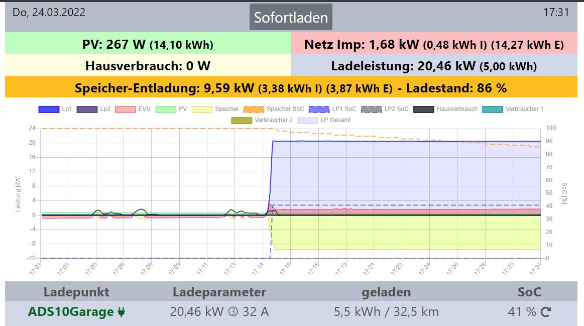

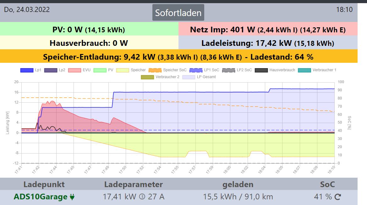

ich habe 2 Sungrow SG10RT mit jeweils einem 22,1kWh-BYD-Speicher im Farming in Betrieb.
Hierbei ist nur der Master-WR am Netzwerk angeschlossen.
Es sieht allerdings so aus, als würden bei der openWB nur die Daten des ersten WR ankommen.
Da SG immer versucht, die Speicher auf gleichem Level zu halten, stimmt die Anzeige des Ladestandes.
Auch der EVU-Punkt ist stimmig.
m.E. ist aber PV-Leistung und Lade/Entladeleistung nicht korrekt...
... wäre aber schön, wenn ich mit 10kW Entladung 20kW ins Auto bekommen würde
Sungrow Farming wird falsch angezeigt
