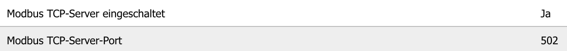

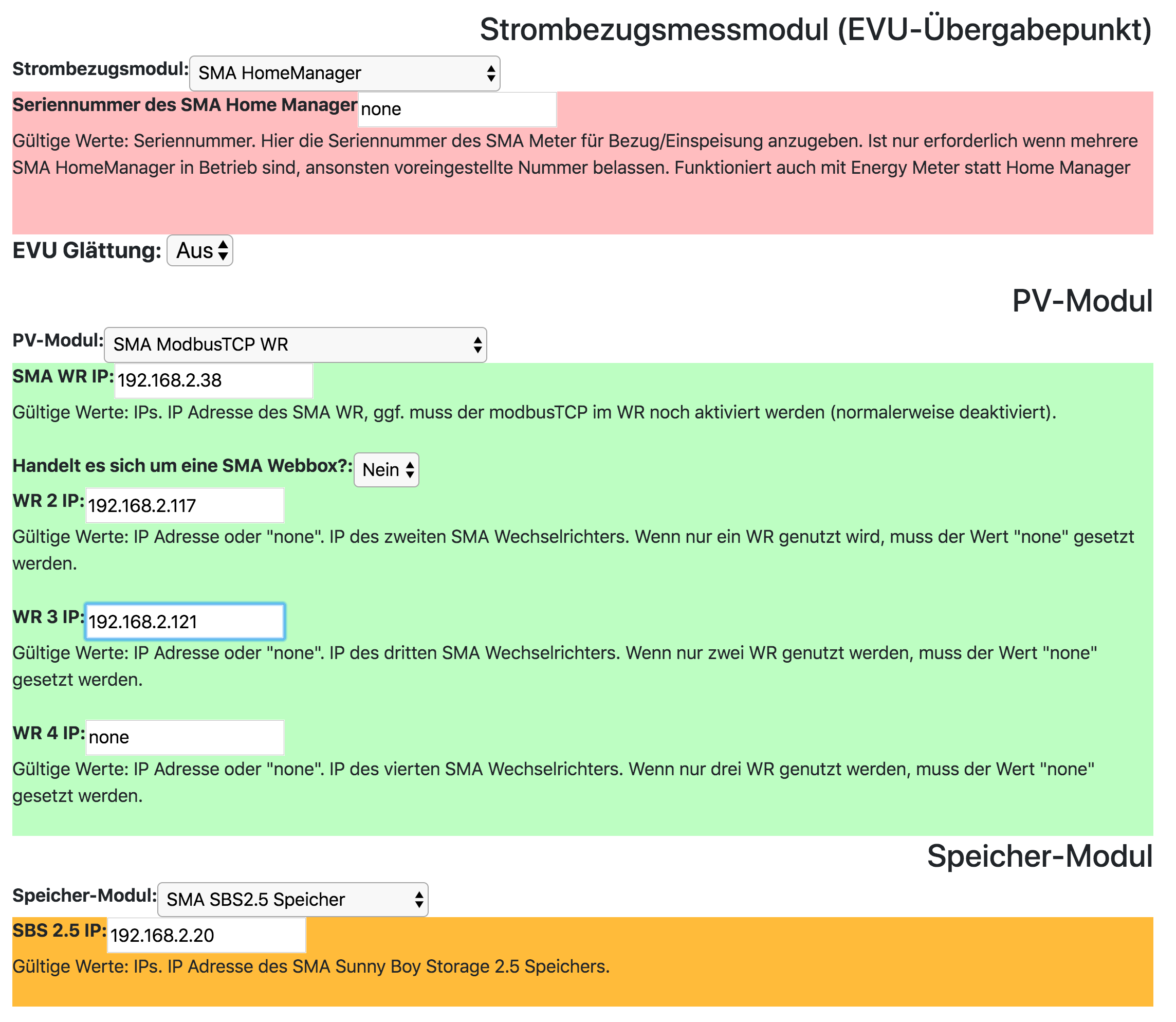

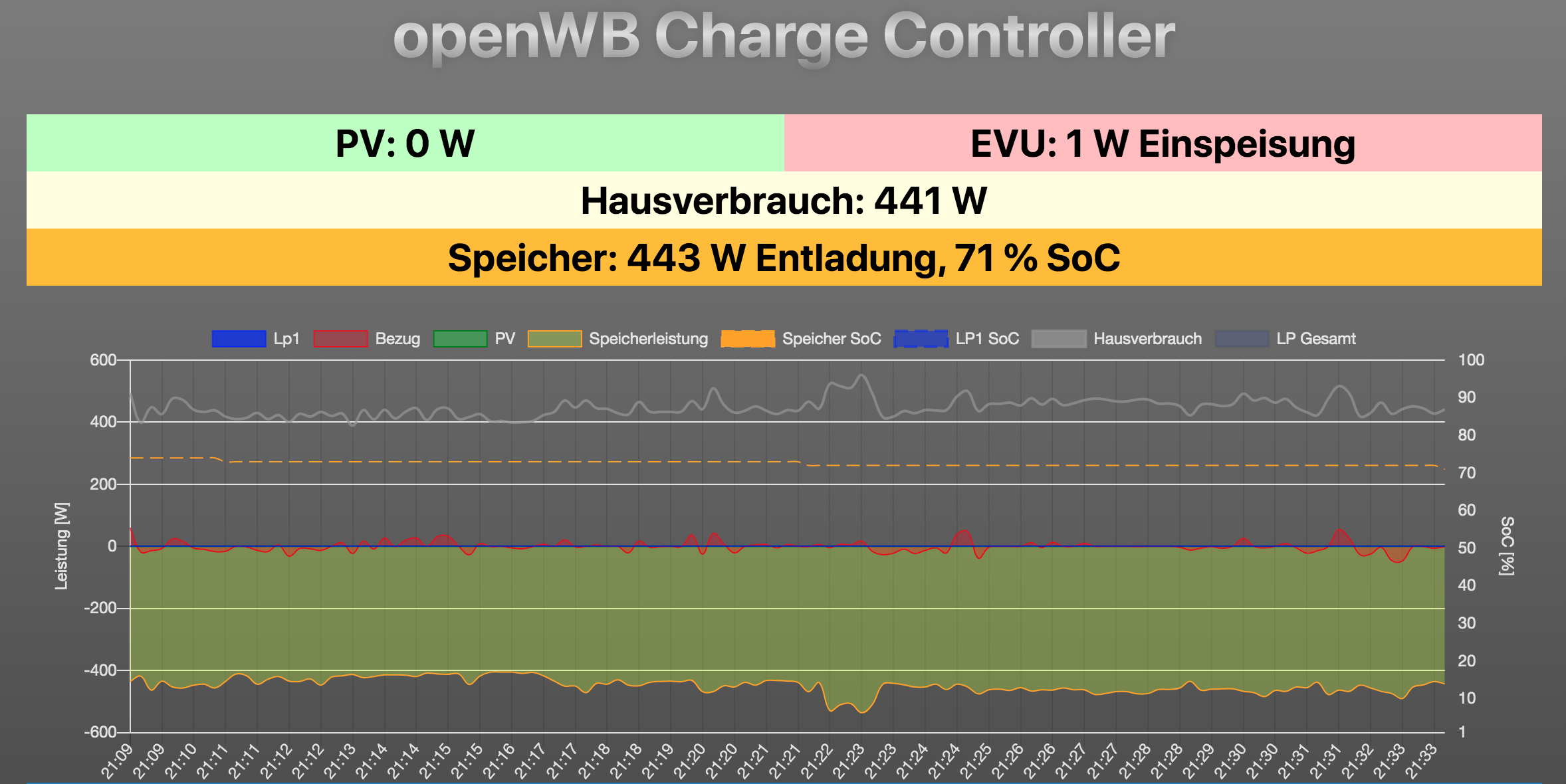

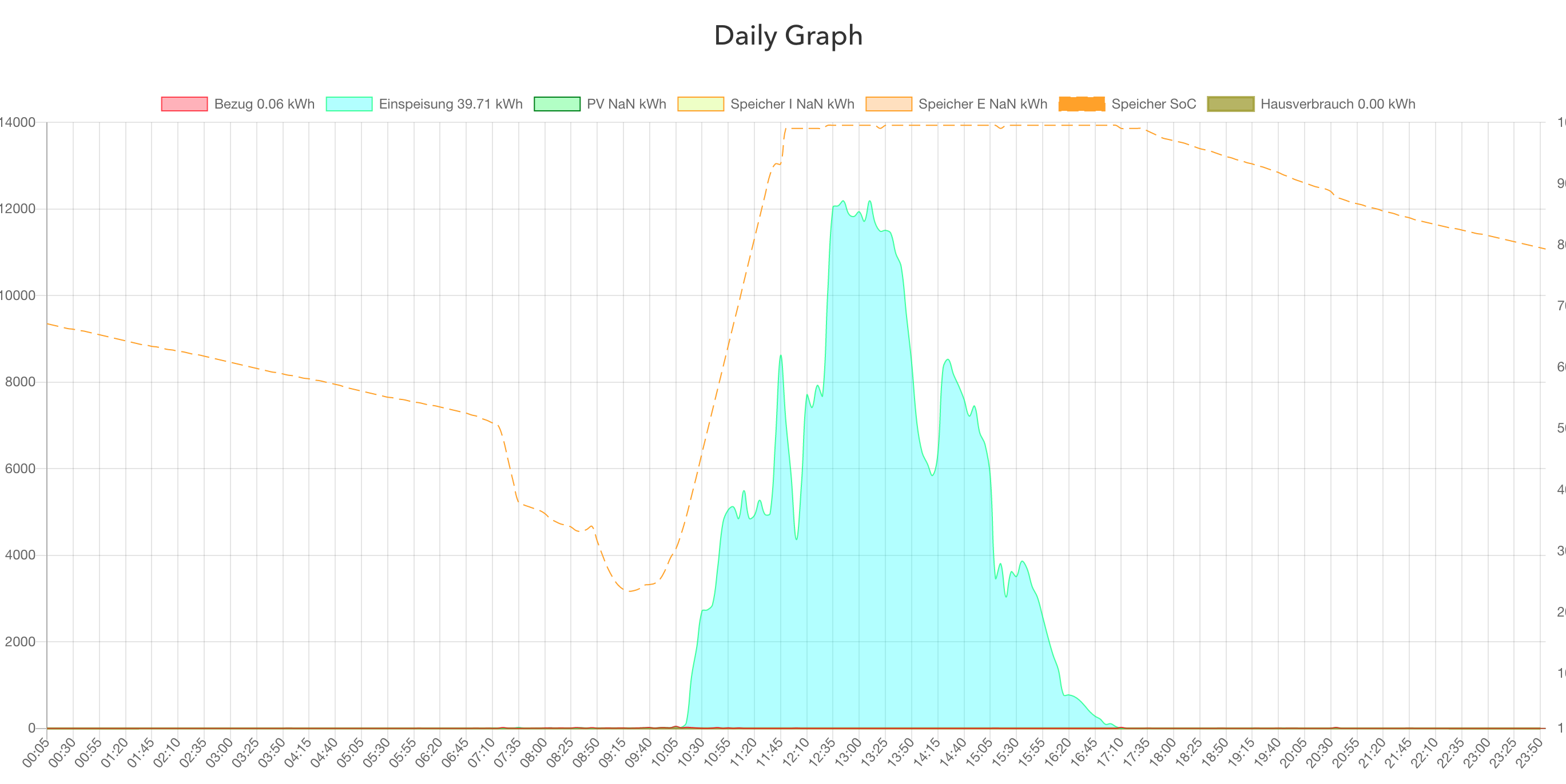

Ich habe die Ver 1.703RC2Beta am Laufen und alles soweit wie im Screenshot konfiguriert. Leider erhalte ich keine Infos und Logs zu meinen PV WR... die TCP Modbus Verbindung sind an allen SMA Geräten aktiviert.
Habe ich hier etwas übersehen damit die PV Leistungen der 3 WR angezeigt werden können?
Die Speicher Laden und Entladen Werte sind leider auch nicht angezeigt, hier war jedoch vorher noch das BYD Modul aktiviert, welches ich jetzt auf SBS 2.5 geändert habe in der Hoffnung das diese zukünftig auch angezeigt werden.
