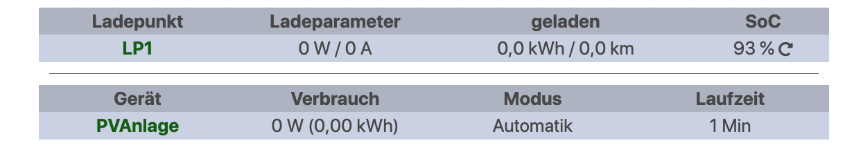

habe eben auf 1.9.261 ge-upgraded. Es scheint so zu sein, dass seit dem im "Smart Home 2" mein Shelly1 nicht mehr verändert wird. Ab 3kW-Einspeisung soll der Shelly einschalten und unter 1,5kW wieder ausschalten. Hat bisher tadellos funktioniert. Aktuell - reiner Bezug - und Shelly zeigt immer noch "PV-Überschuss" an.
Kann das jemand bestätigen?
Vielen Dank.

Was zeigt das smarthomelog an ?

2022-03-29 22:30:52: (1) PVAnlage Ausschaltverzögerung erreicht, bereits aus
2022-03-29 22:30:52: (1) PVAnlage Überschuss -540 kleiner Ausschaltschwelle 1500
2022-03-29 22:30:52: (1) PVAnlage SoC niedriger als Abschalt SoC, prüfe weiter
2022-03-29 22:30:52: (1) PVAnlage Maximale Einschaltdauer nicht erreicht
2022-03-29 22:30:52: Total Watt nicht im Hausverbrauch: 0
2022-03-29 22:30:52: Total Watt nichtabschaltbarer smarthomedevices: 0
2022-03-29 22:30:52: Total Watt abschaltbarer smarthomedevices: 0
2022-03-29 22:30:52: (1) PVAnlage rel: 0 oncnt/onstandby/time: 0/0/45 Status: 10 akt: 0 Z Hw: 0
2022-03-29 22:30:52: Speicher Entladung(-)/Ladung(+): 0 SpeicherSoC: 100
2022-03-29 22:30:52: Uberschuss: -540 Uberschuss mit Offset: -540
2022-03-29 22:30:52: EVU Bezug(-)/Einspeisung(+): -540 max Speicherladung: 0
2022-03-29 22:30:47: (1) PVAnlage Ausschaltverzögerung erreicht, bereits aus
2022-03-29 22:30:47: (1) PVAnlage Überschuss -540 kleiner Ausschaltschwelle 1500
2022-03-29 22:30:47: (1) PVAnlage SoC niedriger als Abschalt SoC, prüfe weiter
2022-03-29 22:30:47: (1) PVAnlage Maximale Einschaltdauer nicht erreicht
2022-03-29 22:30:47: Total Watt nicht im Hausverbrauch: 0
2022-03-29 22:30:47: Total Watt nichtabschaltbarer smarthomedevices: 0
2022-03-29 22:30:47: Total Watt abschaltbarer smarthomedevices: 0
2022-03-29 22:30:47: (1) PVAnlage rel: 0 oncnt/onstandby/time: 0/0/45 Status: 10 akt: 0 Z Hw: 0
2022-03-29 22:30:46: Speicher Entladung(-)/Ladung(+): 0 SpeicherSoC: 100
Vielleicht auch nur ein Anzeigefehler der Oberfläche. Das Update habe ich heute später Nachmittag gemacht. Da war PV-Leistung wahrscheinlich bereits unter 3kW, d.h. Einschaltschelle nicht mehr überschritten => Shelly also eigentlich aus. Shelly-App zeigte ebenfalls AUS.
Werde morgen nochmal prüfen, ob geschaltet wird bei >3K und wie sich das GUI verhält. Bisher war dann "PVAnlage" immer rot und durchgestrichen.
