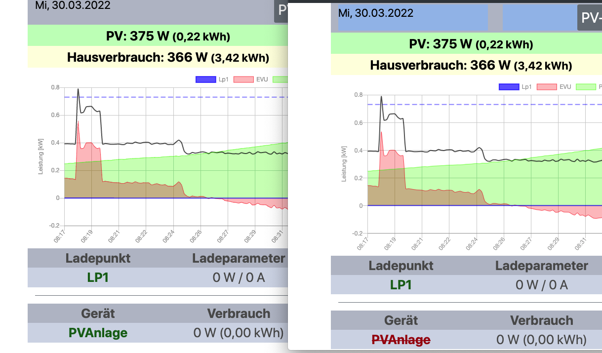

Es scheint eher ein Browser-Cache Thema gewesen zu sein. Mit Safari wird korrekt angezeigt...
Cache löschen auf Chrome hat die Anzeige wieder gerade gezogen.
Ich beobachte weiter.
Vielen Dank erstmal.
