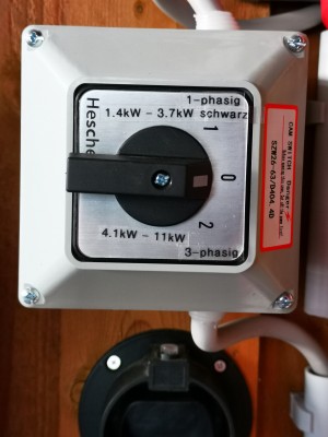

Kurze Rückmeldung von mir: Da unsere PV mittlerweile läuft und bei 2 Autos und 10kWp ja 1-phasig Laden sozusagen der "Normalzustand" ist, es aber halt gelegentlich auch mal schnell gehen muss, habe ich in die Zuleitung der beiden go-eCharger einfach einen mehrphasigen 2-fach Schalter mit Nullstellung geschaltet. So muss man immer über "aus" und der go-eCharger bootet neu. Natürlich sind beide go-e auf unterschiedlichen Phasen im 1-phasigen Betrieb. Der go-e ist allerdings im Anschluss wählerisch - man muss 1-phasig zwingend an L1 klemmen, sonst bootet er nicht. Die open-WB erkennt automatisch beim Ladestart mit wieviel Phasen gerade geladen wird und passt sich an. Das läuft wirklich problemlos. Natürlich sollte man nicht unter Last umschalten - aber das erkennt man ja deutlich am go-e. Habe mir dazu einen extra RFID mit "aus" gemacht der immer neben dem go-e hängt. Bin sehr zufrieden.

Top, sieht gut aus!
