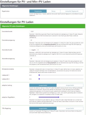

ich habe jetzt meinen Mini SE und würde gerne PV Laden nutzen, aber komme noch nicht ganz klar. Warum läd die WB mit 10,5 kw, wenn PV nur 1,6kw und export 1,1 kw?

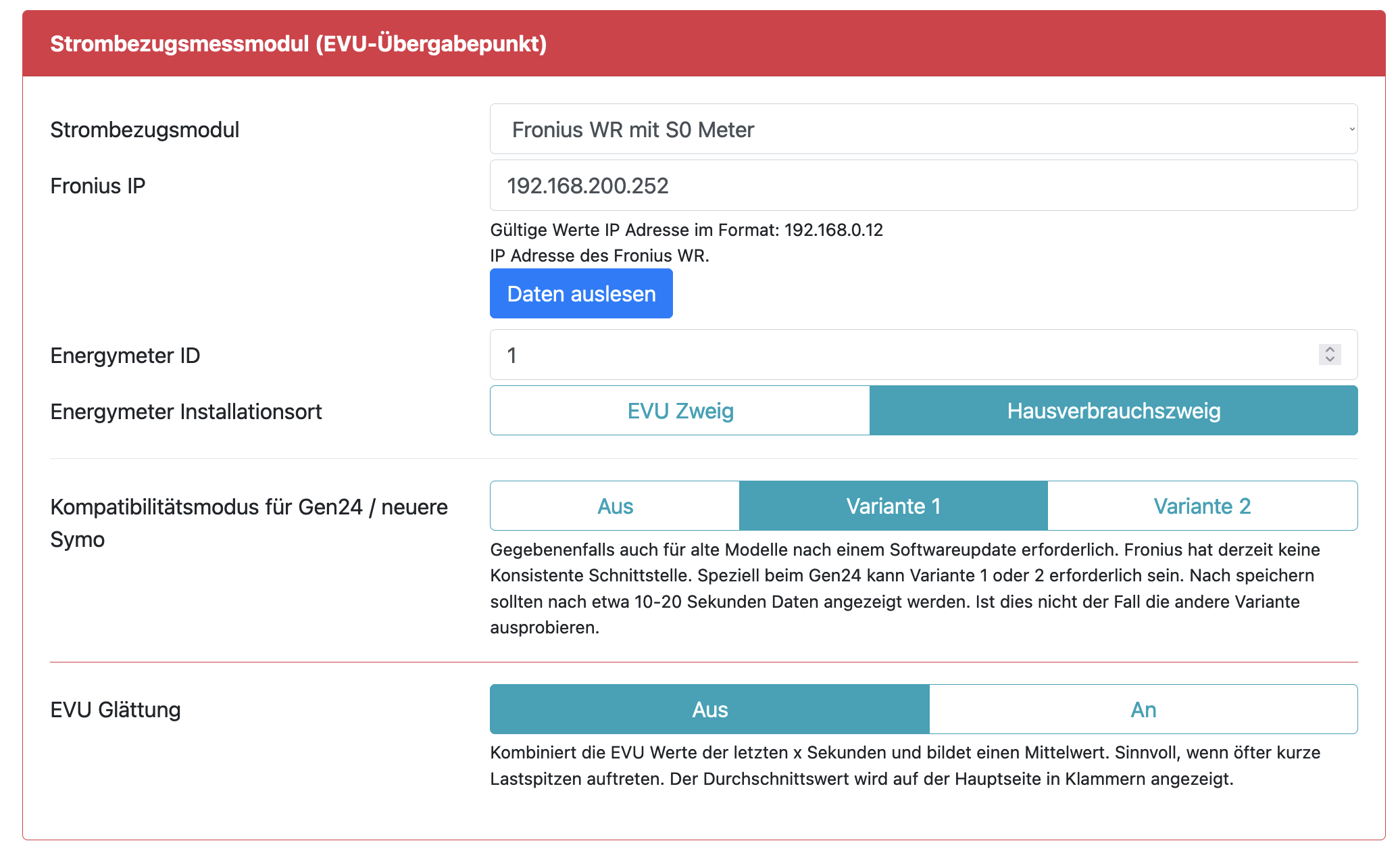

Toboli
Beiträge: 60
Registriert: Mi Aug 18, 2021 6:16 am
Re: PV Laden
Beitrag von Toboli »
danke für die schnelle Antwort. Strombezugsmessmodul läuft bei mir über Energymeter am Hausverbrauchszweig.
Die WBs hängen direkt hinter der EVU Übergabe.

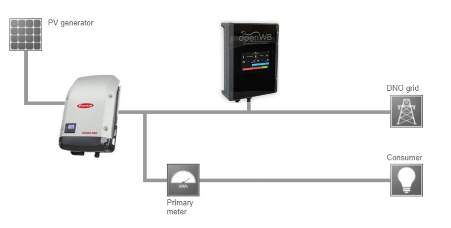

Toboli
Beiträge: 60
Re: PV Laden
Hier noch ein kleines Bild:
Ist es ein SW Bug oder Konfigurationsproblem?

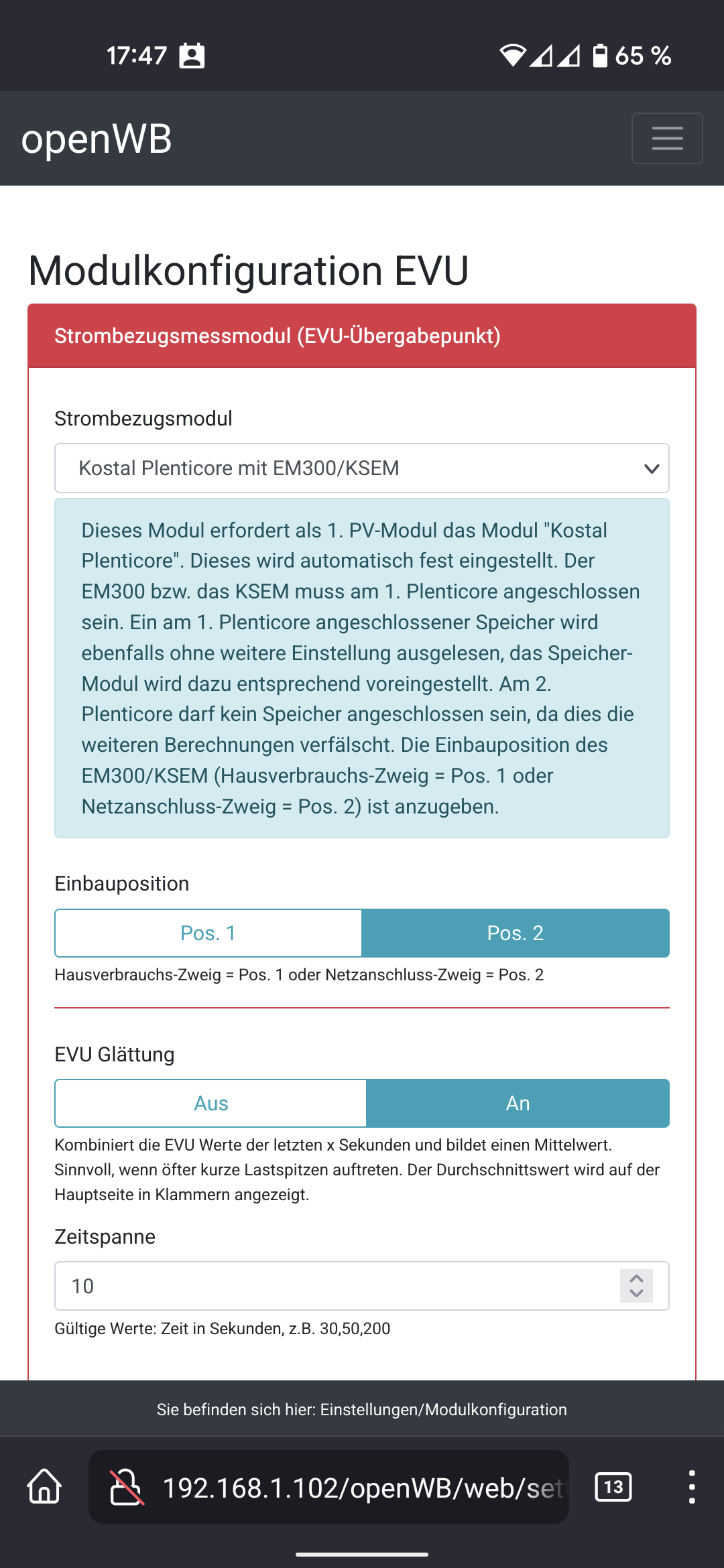

zut
Beiträge: 772
Has thanked: 34 times
Been thanked: 29 times
Re: PV Laden
Beitrag von zut »
Probier mal Einbauposition 1 in den EVU-Einstellungen.

vuffiraa
Beiträge: 294
Has thanked: 4 times
Been thanked: 22 times
Re: PV Laden
Beitrag von vuffiraa »
Der S0-Zähler des Fronius WR muss auch den Verbrauch der OpenWB erfassen.
Du hast den Fronius Zähler als EVU-Komponente konfiguriert. Der Fronius WR errechnet die Ertrags- und Verbrauchsdaten am Netzpunkt.
Wenn dein Bild korrekt ist, wird aber der Verbrauch der OpenWB nicht erfasst.

Wähle einmal den EVU-Zweig statt des Hausververbauchszweig. Bei mir sitzt der Fronius Smartmeter im EVU-Zweig und damit erfasst er dann auch den Verbrauch der Wallbox korrekt.
Hast du als Strombezugsmodul ggf keinen SO-Zähler sondern evtl. Den Fronius Energy Meter?
