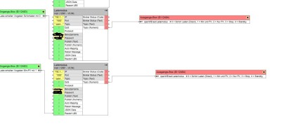

Ich versuche über unseren Gira Homeserver den Lademodus der WB zu verändern.
Evtl. kann ich hier Hilfe bekommen und diese Informationen für nachfolgende zur Verfügung stellen.
Im KNX User Forum gibt es einen Thread zum Bausstein MQTT.
https://knx-user-forum.de/forum/%C3%B6f ... 981/page11
Eine Abfrage des SOC vom E3DC läuft bereits.
Zur Abfrage des SOC habe ich unter Topic --- openWB/housebattery/%Soc --- eingetragen.
Die Werte erscheinen bei Wertänderung des SOC auch im Homeserver.
Frage 1 : Kann man über den Baustein eine Anfrage an die WB senden, damit die den SOC mitteilt ?
Gleiches gilt für den SOC des Fahrzeugs an LP1. -- openWB/lp/1/%Soc --
Auch hier funktioniert die Abfrage grundsätzlich. Der Wert bleibt aber bis zu einer Abfrage der WB an den Tesla leer.

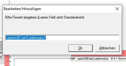

Zum Ändern des Lademodus habe ich unter Topic bereits folgendes probiert. -- openWB/set/Lademodus1 -- openWB/set/Lademodus 1 --
Ich verstehe allerdings nicht, wie man den Baustein antriggert, damit er den Wert an die WB sendet. Also quasi das gleiche wie mit der Abfrage des SOC.
Hilfe zum MQTT Baustein.
Eingang 1: IP
Eingang 2: Port
Eingang 3: Topic
Eingang 4: QoS
Eingang 5: Protokoll
Eingang 6: Benutzername
Eingang 7: Passwort
Eingang 8: Publish (Text)
Eingang 9: Publish (Numeric)
Eingang 10: Auto Mapping
Eingang 11: Retain Message
Eingang 12: JSON Data
Eingang 13: Restart LBS
Ausgang 1: Broker Status (Code)
Ausgang 2: Broker Status (Text)
Ausgang 3: Topic (Text)
Ausgang 4: Topic (Numeric)
Vielleicht gibt es ja hier den ein oder anderen der das am Laufen hat. Für jeden mit Gira Homeserver ist das auf jeden Fall ein Interessantes Thema.
