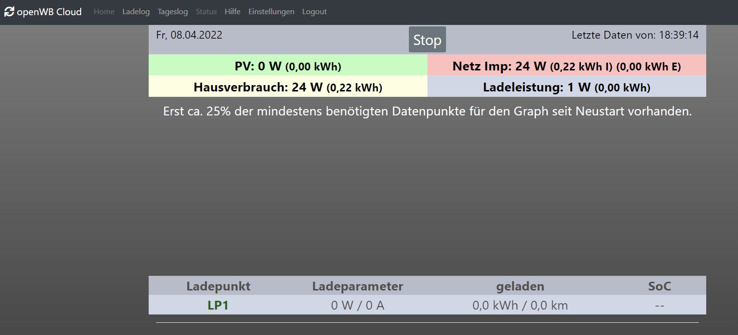

Re: web.openwb offline
Gerade getestet:
Safari unter IOS: Meldung "Erst ca. 25% der mindestens benötigten Datenpunkte für den Graph seit Neustart vorhanden."
Edge Chromium: Meldung "Erst ca. 25% der mindestens benötigten Datenpunkte für den Graph seit Neustart vorhanden."
Und jetzt?
Und jetzt?
Fernkonfiguration in den MQTT Einstellungen erlaubt?
Wenn nein, aktivieren und Neustart durchführen.
Fernkonfiguration in den MQTT Einstellungen war nicht erlaubt, aber auch nach Änderung der Einstellung und Neustart der openWB keine Änderung.
Siehe Bilder:
Bei direktem Aufruf der Box im lokalen Netzwerk:
Niedrige Werte für den Hausverbrauch bitte ignorieren (Test eines SDM72D-M, welches nicht am Hausübergabepunkt angeschlossen ist).
Siehe Bilder:
