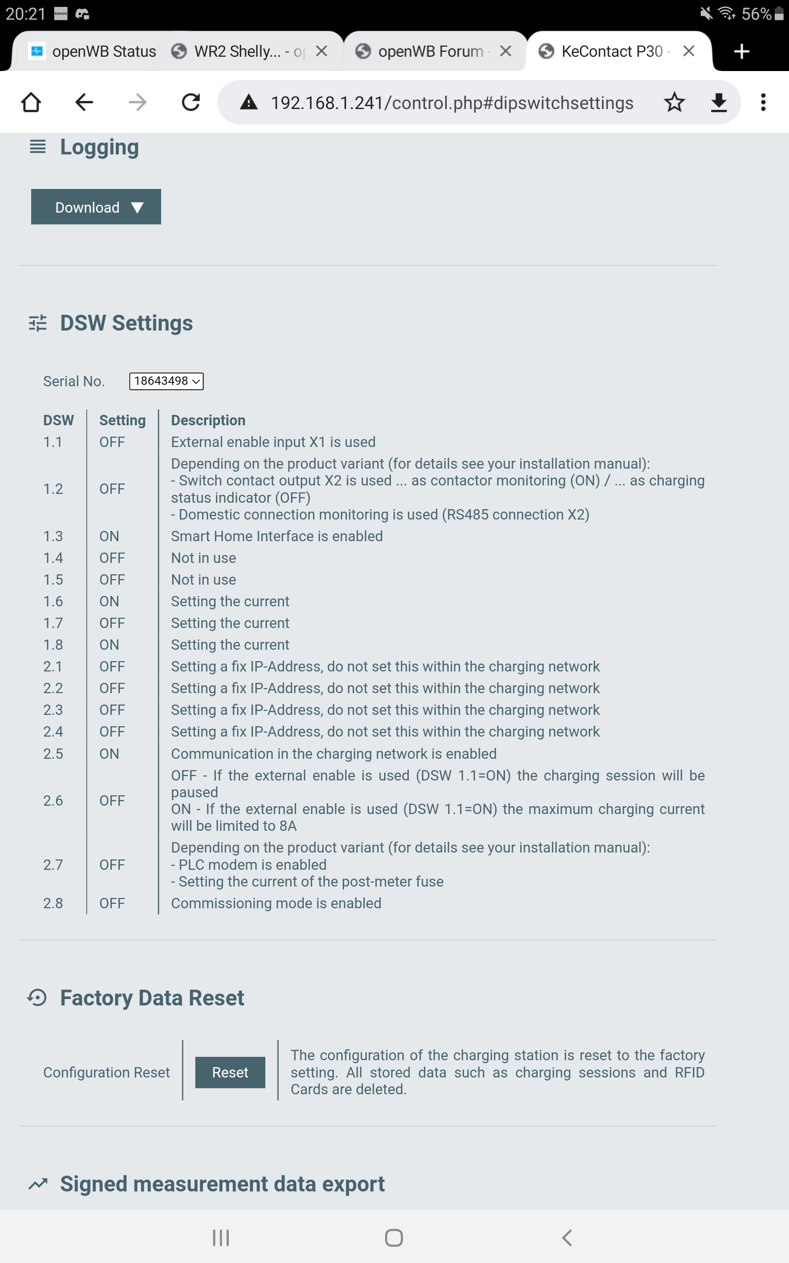

- Beiträge: 2450
- Been thanked: 33 times
Re: KEBA Wallbox lässt sich nicht steuern (PV-Laden)
Dann schau mittels Portscan ob der port 502 auf ist. Hier sind die Dip Switches von meiner keba c.
Schau mal auf der ramdisk
http://192.168.1.xxx/openWB/ramdisk/
Unter keba*
Dort hat ein log und info dateien. Die hier mal posten,

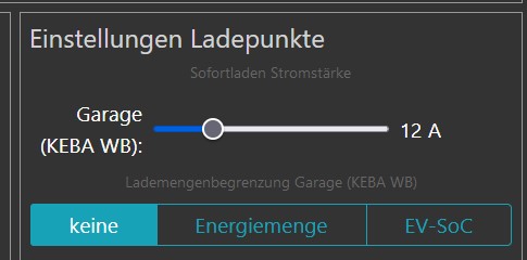

Hallo liebe KEBA P30 DE Benutzer!
Ich muss mich hier als Neuling nochmal einklinken.
Ich steuere den Ladevorgang meiner Wallbox erfolgreich mit der OpenWB-Software.
Dabei habe ich nur ein kleines Problem. Der Ladestrom der Wallbox, z. B. beim Sofortladen, lässt sich nur über Einstellung/Ladeeinstellung und dort durch Veränderung der Mindesstromstärke verändern. Eine Veränderung der Einstellung Ladestrom zeigt keine Auswirkungen. Das gilt auch ür den Lademodus PV und Min + PV.
Welcher Parameter müsste wo verändert werden, damit ich auch den Strom über die Schnelleinstellung "Einstellung Ladepunkte" ändern kann?
Danke!
Danke!
