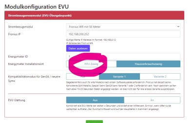

@openwb
Die Auswahl zwischen "EVU-Zweig" / "Hausverbrauchszweig" für den Installationsort des Energymeters impliziert eine Wahlmöglichkeit und damit eigentlich auch die Funktion, die EVU-Werte zu berechnen. So wie es sich der TE erhofft.
Interessant wäre es, welche Werte bei der Variante "Hausverbrauchszweig" verrechnet werden, um die benötigten EVU-Werte zu erhalten.

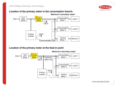

In Deinen Zeichnungen passt die Position des PV-Wechselrichters irgendwie nicht.
Der Energymeter erfasst scheinbar den PV-Überschuss und den Hausverbrauch. Also müsste auf den Zeichnungen die Position von Wechselrichter und S0-meter vertauscht sein. -Es sei denn Fronius verrechnet PV-Leistung und Hausverbrauch intern.

Spitze wäre noch herauszufinden, was sich zwischen "EVU-Zweig" / "Hausverbrauchszweig" ändert.

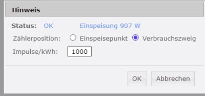

Bei Fronius kann man den SO an beide Positionen bauen:E-lmo hat geschrieben: Di Apr 05, 2022 8:24 am
@Toboli
Hat das Messgerät eine eigene Anzeige? Wenn ja, dann schau doch mal drauf, wie sich die angezeigte Leistung bei Sonne und wechselndem Hausverbrauch verhält. Bleibt diese bei Bezug oder wechselt diese zwischen Einspeisung und Bezug?
Auch ein Vergleich der Werte im Bezug zu Fronius-intenen Werten und den Werten, die bei OpenWb ankommen wäre interessant.
Grundsätzlich habe ich verstanden, dass es hier eine Präferenz zur Positionierung am Einspeisepunkt gibt. Funktional kann ich doch PV Laden mit beiden Varianten umsetzen oder? Ich würde ungern die gesamte Verteilung umbauen lassen.

Das Problem ist, dass Deine openWB anscheinend zwischen "Grid Meter" und "Primary Meter" hängt. Das ist auch von Fronius nicht vorgesehen. Da darf laut der Skizze kein Verbraucher hängen.

Ja, verstanden und er Elektriker ist schon in der Terminfindung.LutzB hat geschrieben: Di Apr 05, 2022 10:07 pm Das Problem ist, dass Deine openWB anscheinend zwischen "Grid Meter" und "Primary Meter" hängt. Das ist auch von Fronius nicht vorgesehen. Da darf laut der Skizze kein Verbraucher hängen.
Ich würde gerne noch verstehen, ob es Unterschiede in der openWB Funktion gibt, zwischen den beiden möglichen Positionen ("Grid Meter" und "Primary Meter") für den SO Meter?

Grid Meter ist ausschließlich mit einem rs485 Zähler möglich.
Hausverbrauchszweig auch mit S0.
Ein rs485 Zahler ist zu bevorzugen
