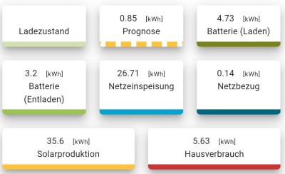

Ich habe eine E3DC Anlage mit Speicher. Das Einrichten war kein Problem in der Standalone, alles gleich erkannt und Datenaustausch sofort aktiv gewesen. Mir fällt allerdings auf, dass die ausgelesenen Daten bezüglich des Hausverbrauchs unterschiedlich sind.
Hier mal eine 24h Tagesübersicht meiner E3DC APP:

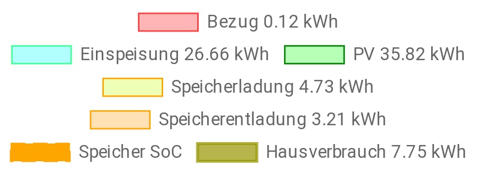

und hier der gleiche Tag aus der Standalone:
Jetzt sieht man, dass alle Werte plausibel sind. Der Hausverbrauch aber doch abweicht.
Das ist bei jedem Tag so, alles passt, bis auf den Hausverbrauch, der weicht ab. Seltsam.
Ich kann mir nichts drauf reimen, jemand eine Idee?

Wenn ich die E3DC-Werte nachrechne, komme ich auf 7,5kWh Hausverbrauch...
Mit den OWB Werten komme ich auf 7.76kWh.
Bezug+Produktion+Speicherentladung-Einspeisung-Speicherladung

Re: Software -Daten aus E3DC unterschiedlich zu Standalone-
Im Hausverbrauch sind die Wechselrichterverluste enthalten.
Die Produktion wird dc-seitig gemessen, nicht ac-seitig.
Evtl. ergeben sich heraus die Differenzen.
Ja, das sollten die WR Verluste sein die die Differenz ergeben.
